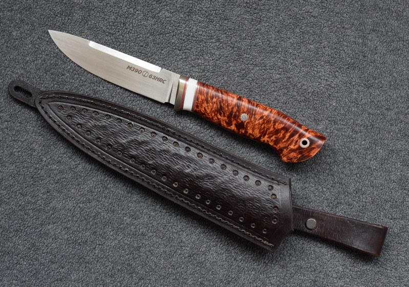

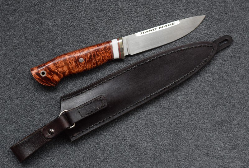

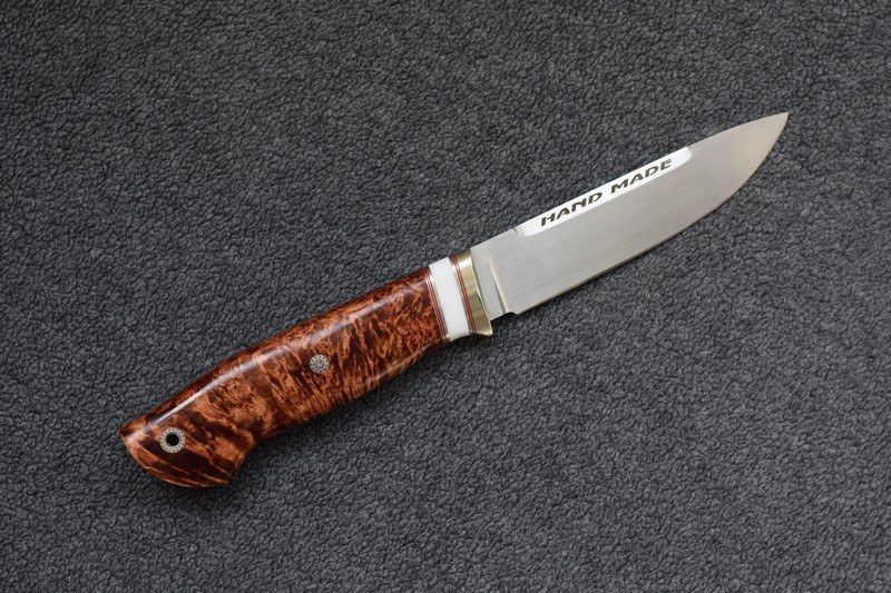

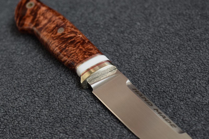

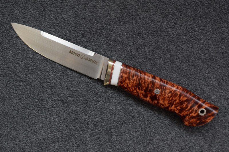

Здравствуйте, уважаемые. Представляю Вашему вниманию очередной нож. Сталь М390, термичка FRITZ, 63 HRC. Клин 122х28х4,2мм, татухи набил лазером (с размером кажись погорячился).
Рукоять – кап- береза отварная (соль, перец, лавруха), кориан, мельхиор, пины (Сват), Даниш, полировка Диалюкс, 125 х 32 по пузу х 22 спинка.
Ножны кожа РД, теснение, покрашены, пропитаны, вскрыты. Жду Ваших замечаний.
http://s2.moifotki.org/bf2cfa96038eec0a83ae71da09e781cf.jpeg

« Ответ #2 : 01 Ноября 2017, 07:56:20 »
Отличный нож. Я бы шов на ножнах утопил ну и размер надписей конечно уменьшать надо раза в 2.

« Ответ #3 : 01 Ноября 2017, 09:17:45 »
Ніж гарненький. Написи не подобаються, великі і багато. За шов сказали.

« Ответ #4 : 01 Ноября 2017, 10:22:34 »
Ничего  себе белый воротничок.... Это уже конкретный камуфляж. Что не понравилось уже написали, нож в целом понравился.

« Ответ #5 : 01 Ноября 2017, 10:27:49 »
супер .
напис на клинку - не то

« Ответ #8 : 01 Ноября 2017, 16:16:30 »
Спасибо, парни. Мотаю на ус Вашу критику. Похоже у меня появится нож. Сапожник без сапог осапожится.

« Ответ #9 : 01 Ноября 2017, 23:32:15 »
Нож понравился и буквы тоже, а строчка на ножнах - ужас какая  не сипатичная.

« Ответ #11 : 02 Ноября 2017, 01:51:46 »
Нож просто супер
А вот ножны, ну просто другого уровня Грустный

« Ответ #14 : 02 Ноября 2017, 06:54:25 »
Нож вполне на уровне, но надписи... shok

« Ответ #16 : 02 Ноября 2017, 12:24:41 »
Да, резкий горбик на рукояти выпадает из стиля ножа, не поздно спрямить/скруглить. Смеющийся
« Ответ #17 : 02 Ноября 2017, 12:30:11 »
Тогда это будет другой нож.
Offline Uliss
Сообщений: 1364
Иди и смотри
Offline Uliss Старожил
« Ответ #18 : 02 Ноября 2017, 13:10:06 »
Да, более гармоничный  Гы-гы
« Ответ #19 : 02 Ноября 2017, 13:27:22 »
Ну, сделай "жабку".  кивающий
Offline Uliss
Сообщений: 1364
Иди и смотри
« Ответ #20 : 02 Ноября 2017, 13:48:21 »
Никакой радикальной хирургии, легкая косметическая, для увязывания линий клинка с линиями рукояти.

« Ответ #21 : 02 Ноября 2017, 21:35:01 »

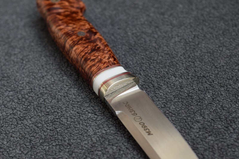

но понравился- слесарка клинка особенно. надписи- нет.... лучче вообще без них.

« Ответ #22 : 03 Ноября 2017, 17:41:11 »
Присутствует не большой перелом. Или показалось?
« Ответ #23 : 03 Ноября 2017, 18:54:03 »
Есть, децильный. Деревяха была не сильно объемная, пришлось жертвовать прямой. Рисунок понравился, хотелось полноценную рукоять.

« Ответ #27 : 03 Ноября 2017, 21:59:33 »
 Сейчас фоты видно, а днём, было, пропадали . Темлячное, вроде, чуток выше и в угол просится, не ?
« Ответ #28 : 04 Ноября 2017, 00:39:15 »
Нет, там все ОК. Фото перезалил на другой сервис.

« Ответ #29 : 10 Ноября 2017, 17:00:32 »
Нож очень понравился. Выглядит как подарочный вариант, имеет изящный вид, но в то же время понятно, что он реально рабочий. Слом красивый и настоящий
« Ответ #30 : 10 Ноября 2017, 17:11:23 »
Спасибо.
