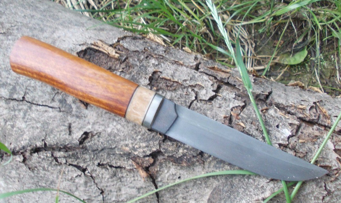

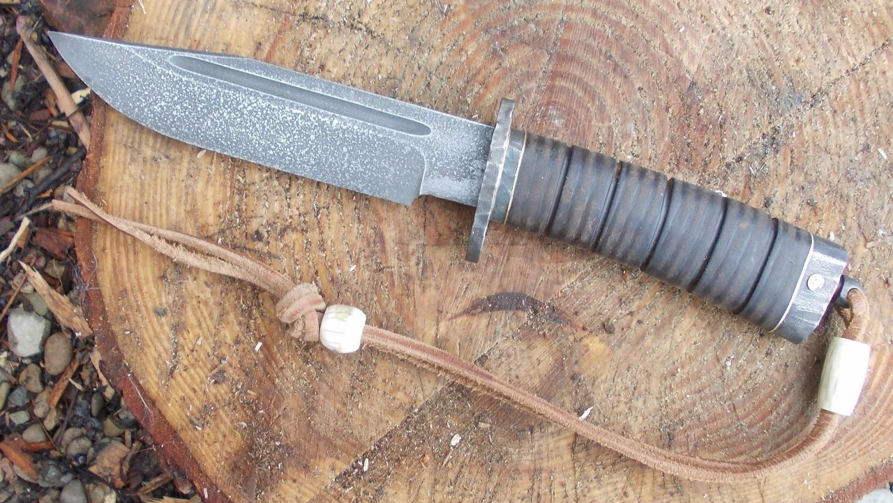

Нашел в мусоре картинку: вверху слева травление обычное, по центру справа - многослойное, снизу пример полированного клина.
Травление N690
Травление N690

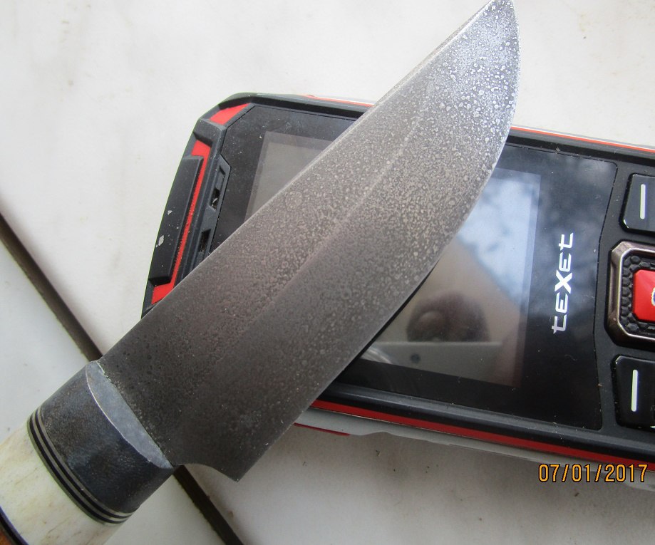

05 Июля 2017, 22:42:13 »
я N690 травлю частенько.... результат...
Травление N690
Травление N690
Травление N690
только не электрикой.... полная хрень получаецца!
Травление N690
