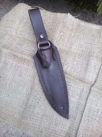

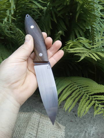

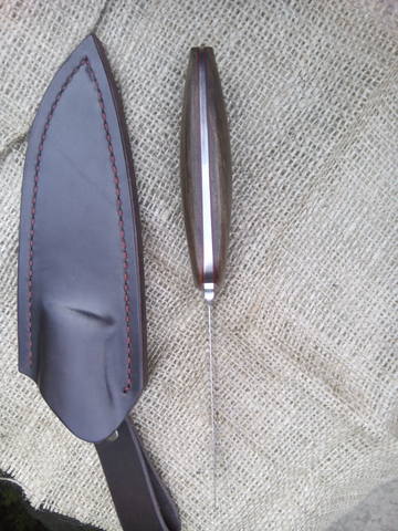

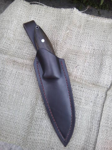

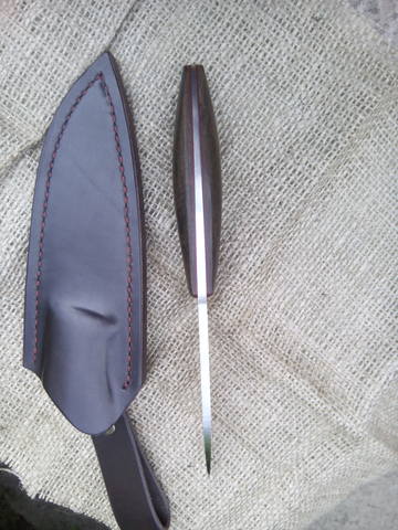

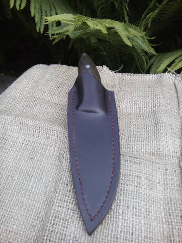

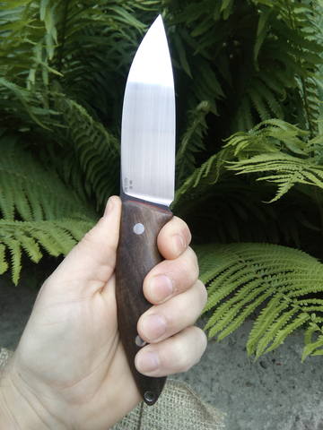

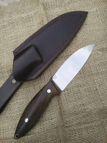

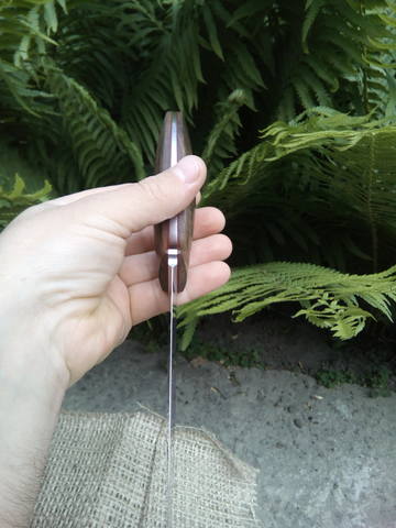

Приветствую))))Новый нож ручной роботы.Сталь клинка СРМ S125V,термообработка Андрей Гаврик(Fritz) на 66 HRC.Общая длинна 235 мм,длинна клинка до линии рикассо 120 мм,толщина 4.5 мм,ширина в самом широком месте 33 мм,сведен в 0.27 мм.Ручной продольный сатин Р-800.Хвостовик сужен до 2 мм.Рукоять стабилизированный полисандр проставки микарта.Собран на нерж стяжки и нерж темпляк трубку.Ножны из кожи растительного дубления(Р/Д) Испания цвет черный шоколоад толщина 3.2 мм.

Собрано качественно, вещь доботная
Но моим лично-персональным тараканам каждый раз кажется, что нож лежит в руке обухом вниз

Слушай, а как железяка при такой твердости себя ведет, тесты были? 66 не перебор ли?

Псведен в 0.27 мм.
Прочитал очень много по этим сталям, НО...... сведение 0,27 на этой стали .... минимум 0,35 это уже проверено, Даже Ф. Вилсон делает сведение минимум 0,3--0,4 при угле заточки минимум 36 гр.

И 0,27 нормально....ну да, сталь склонна к всяческим "артефактам". Но если с мозгами этот скальпель брать то проблем не будет. Сведение 0,4+ то для дуракоустойчивости

Принял ко вниманию все выше сказанное))))С этой стали не первый нож,и он делался не для рубки))))а для того что бы при правильной заточке добиться отличного реза,а сведения вполне достаточно)))

Будет очень полезно (ИМХО) для всех провести тесты, не на рельсе конечно, но опыт эксплуатации, как ТО, будет очень интересно. Спасибо.
