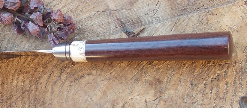

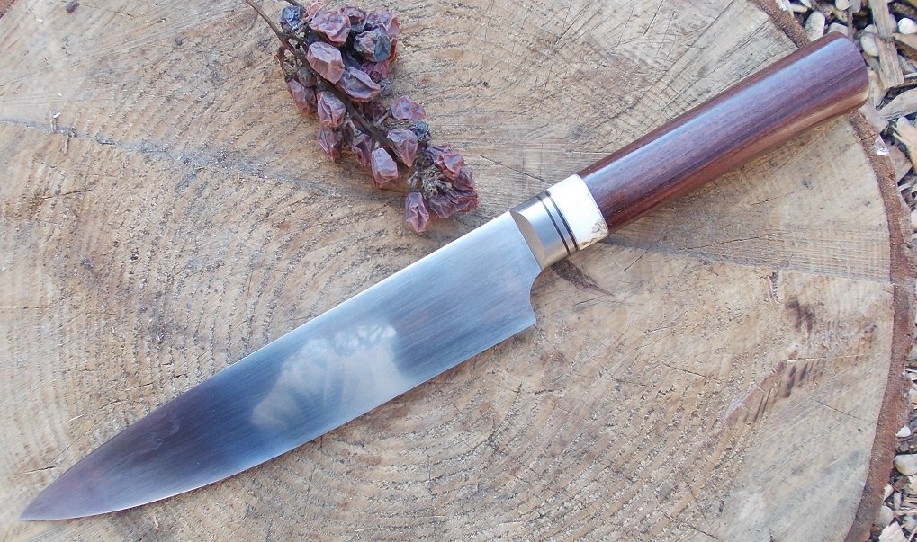

Всех со светлым праздничком!

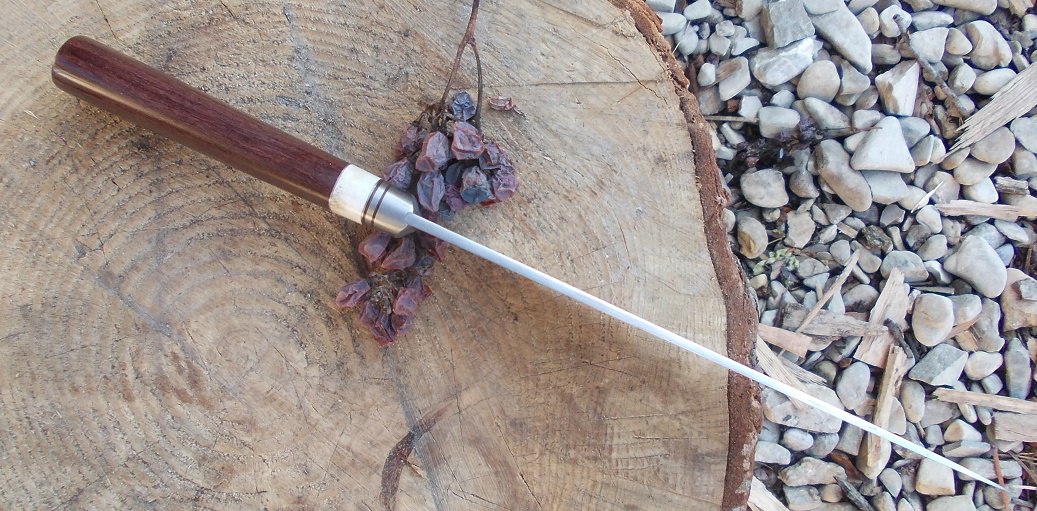

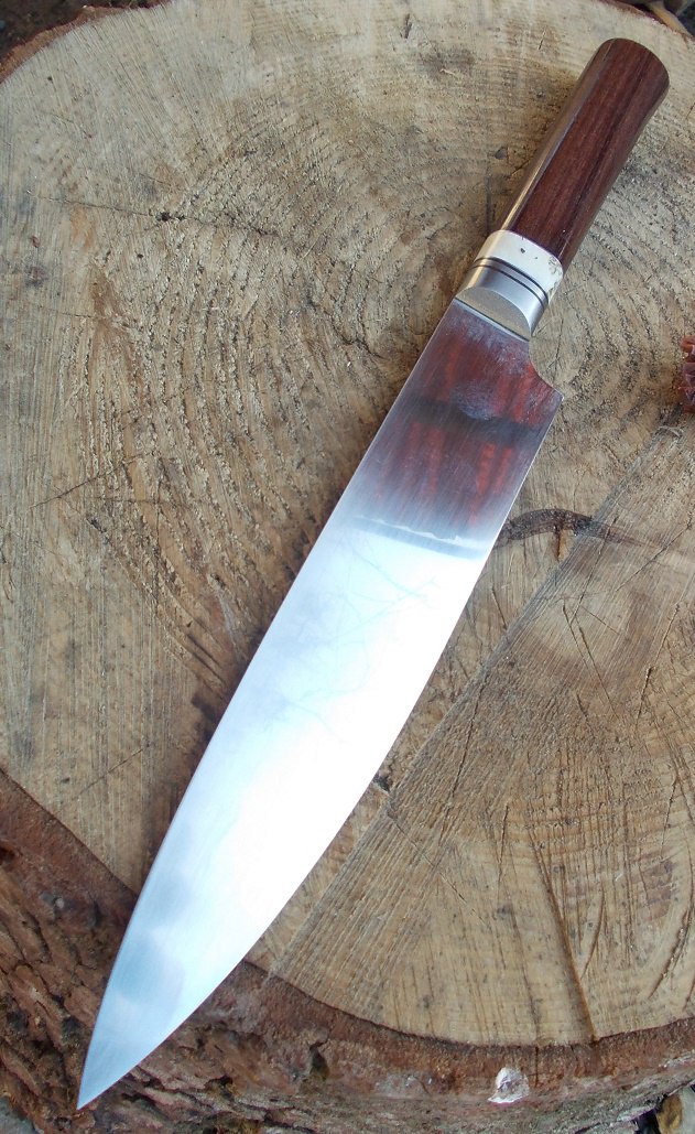

Такой вот ножик вчера добил. Клин: 195х37х3.5(у больстера)2.5(середина) сталь 95Х18 59HRC. Спуски прямые от обуха, сведение 0.2. Рукоять 120мм, каталокс, рог, титан. монтаж всадной- на полиэфирку, длина хвостовика 105мм.

Аккуратная работа!
Re: Кухонник 95Х18
16 Апреля 2017, 19:52:24 »

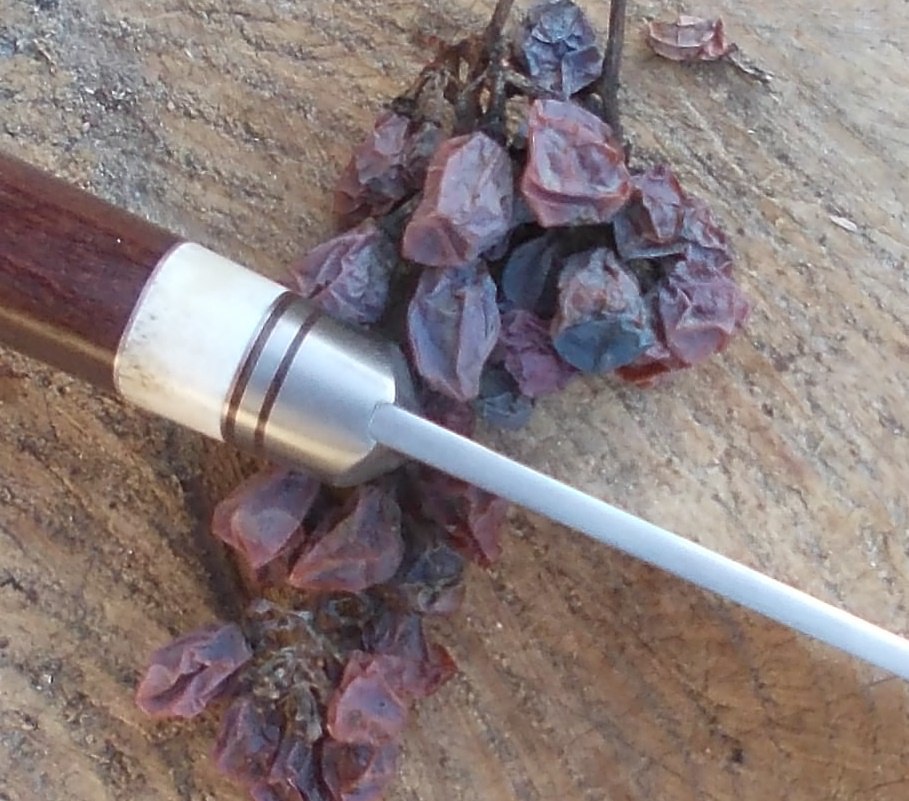

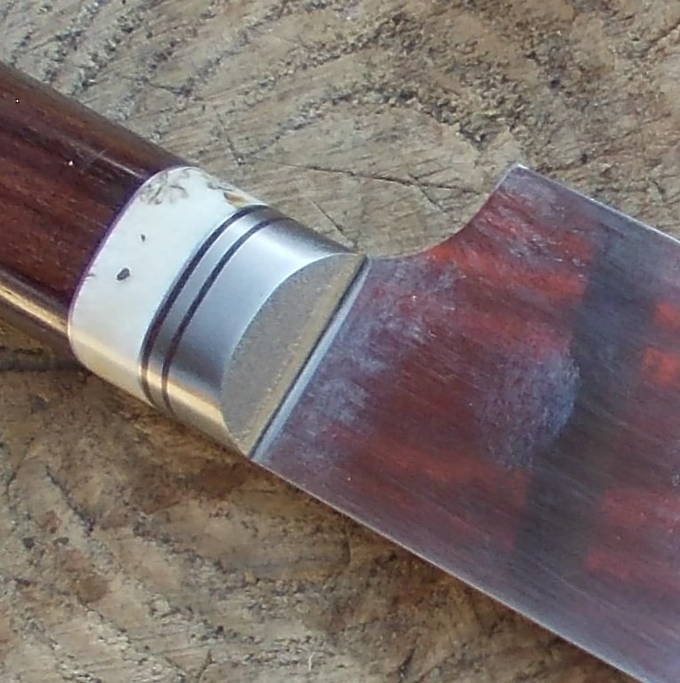

За больстер, как говорится, отдельный респект !
Что-бы там ни говорили, а под ним на клинках грязючка таки скапливается . И удалить её оттудова "лёгким движением губки (с)" в реале непросто
Кухонник 95Х18
. Приходится время от времени выцарапывать спичкой, зубочисткой или кончиком другого ножа, как моя женулька )) . А с таким больстером помыть нож просто удовольствие

Замечательная работа!!! Только, как писали на форуме, на кухонниках предпочтительнее поперечный сатин.

Чудовий ніж! Єдине, що кидається в око при загальній акуратній роботі, це сатин. Дозволю дати рекомендацію: спробуйте використовувати упор (як варіант, прикручену дошку) для притиру, який буде розміщуватись з боку обуха. Якість і рівномірність значно підвищиться.

так он на гриндере делается- а у меня нету. все на наждаке. Only
а я так и делал. Клинок приклеил на скотч - со стороны обуха брусок прикрутил- наждачку на стекло и вперед... тут 500грит- последняя бумажка- может до 600-800 перетру....

У мене такий результат виходить (про рівномірність риски), коли клинок недостатньо жорстко зафіксований і я працюю без упору - незначне відхилення і все зіпсував.
Дійшов до висновку, що візуально краще виглядає, коли, наприклад, завершив на 800, а потім кілька разів пройшовся 500.

кстати сатин в реале выглядит намного менее мерзко чем на фото- в смысле вообще нормально выглядит
. это просто фото все подчеркнуло.

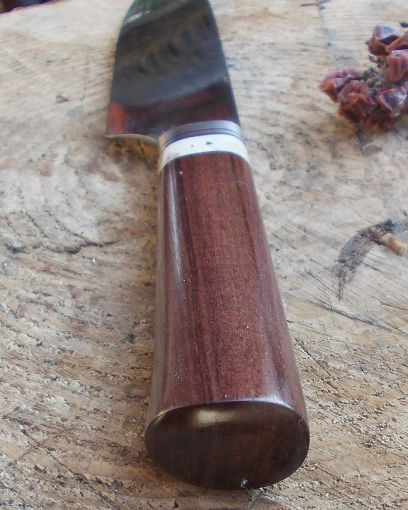

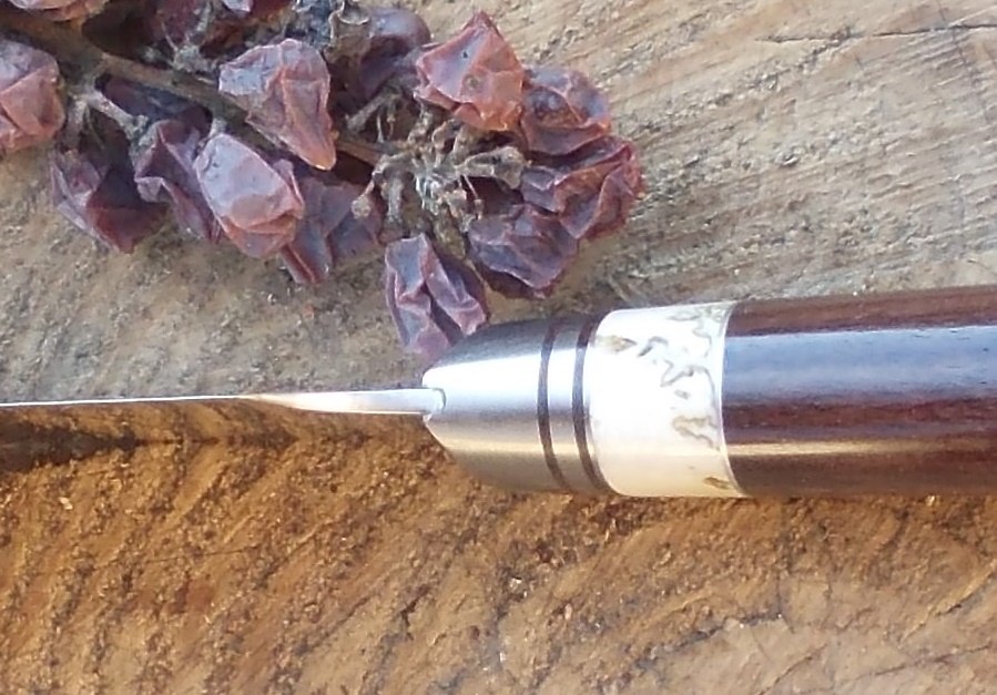

Да, больстер это вы молодец, правильно, хотелось бы вид сверху и снизу покрупнее посмотреть.
Про сатин, на 95Х18 можно и погрубее сделать, выше 500 не стоит подниматься. Другое дело, что на готовом ноже возле больстера что-то переделывать будет сложновато.
эт можно
Кухонник 95Х18
Кухонник 95Х18
правда жырными пальцами заляпал пардон
