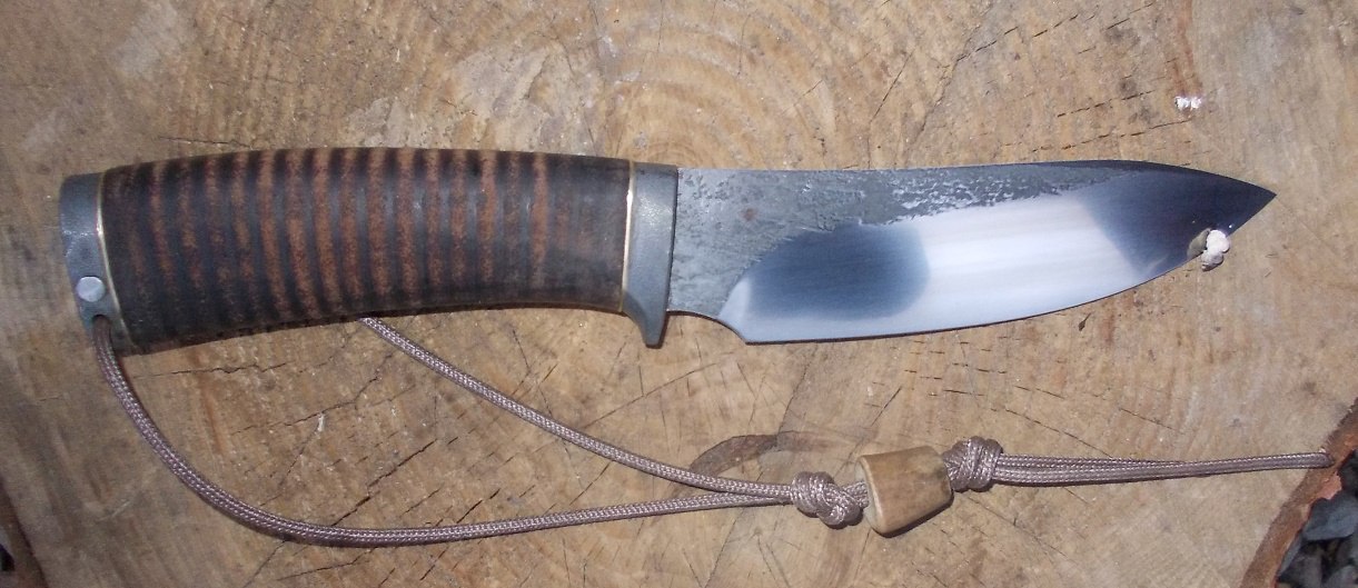

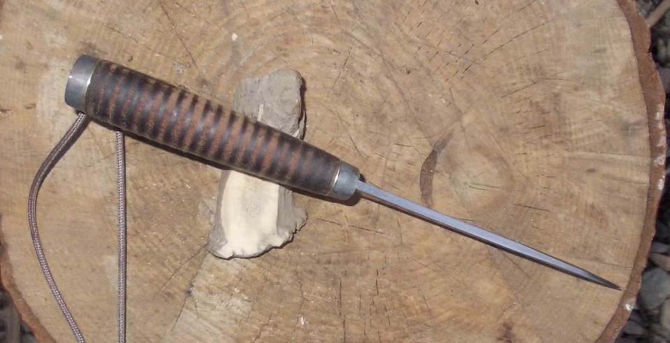

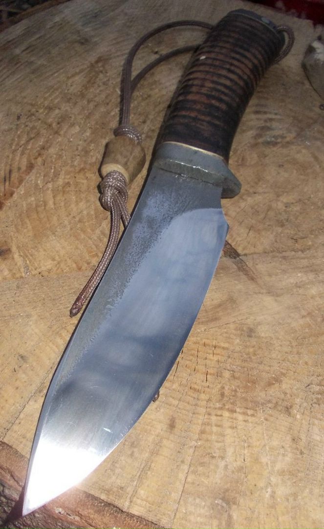

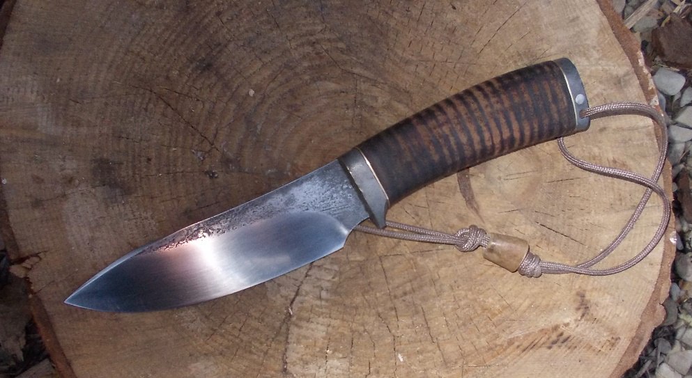

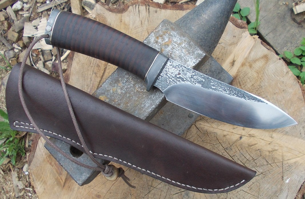

Доброго времени суток. Такой простенький ножик. Клинъ- 135х37х4, Х12МФ 58-59HRC. Спуски прямые- останки ковки. рукоять 122мм- титан кожа.

Offline ЧЕХОСЛАВ
Сообщений: 84
Offline ЧЕХОСЛАВ Пользователь
« Ответ #1 : 27 Апреля 2017, 21:51:52 »
вэсчь!...впрочем-как всегда)
« Ответ #2 : 27 Апреля 2017, 22:29:35 »
 Чё это он простенький ? Отличный нож, надёжный инструмент, хорошие материалы, качественная работа . Нельзя так о своём изделии http://gn.ucoz.ua/im/jarkaya_diskusiya/acute.gif

« Ответ #3 : 27 Апреля 2017, 22:45:00 »
Простенький и есть - ни изюминки, ни лоску, даже брутальности нет.   Смеющийся Сугубо инструмент.

« Ответ #4 : 27 Апреля 2017, 23:06:20 »
таковой и задуман был.
« Ответ #5 : 27 Апреля 2017, 23:21:02 »

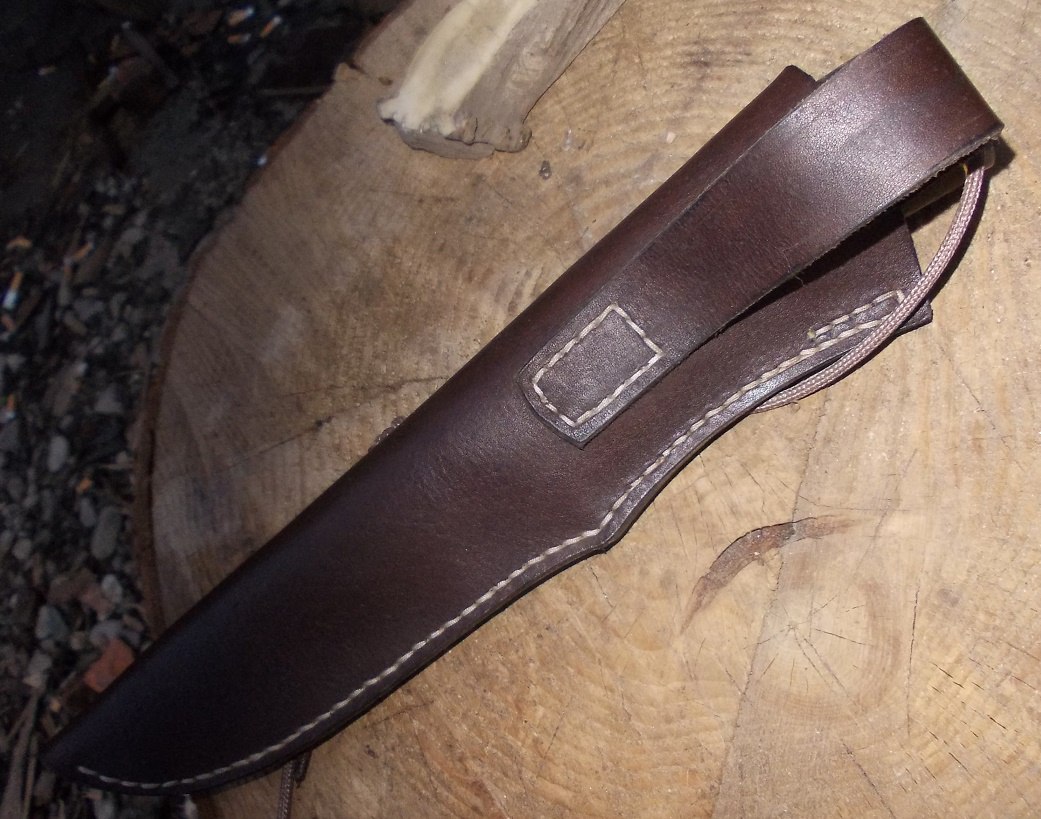

Uliss, ну ок. Ты можешь сказать, что твои ножны простенькие ?

« Ответ #9 : 28 Апреля 2017, 08:32:27 »
И это хорошо - есть четкая концепция и изделие, к-рое ей соответствует. кивающий
Они все индивидуальные, а значит уже не совсем простые. Смеющийся Бо нужно не просто одеть чужой нож, к-рый для меня потемки(с), но и подчеркнуть его уникальность, пусть даже она меня и кумарит. Гоги

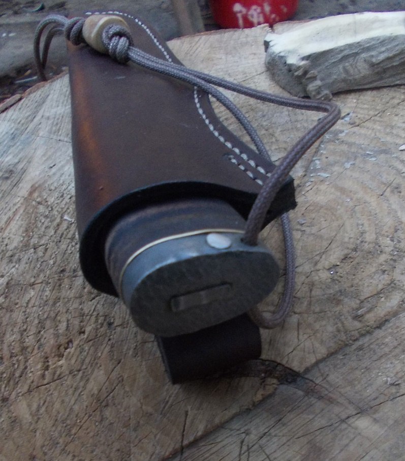

« Ответ #11 : 28 Апреля 2017, 10:06:07 »
Отличный, на мой взгляд, нож!  Только заклепка на тыльнике не нравится...
Offline metalisst
Offline metalisst Старожил
« Ответ #12 : 28 Апреля 2017, 11:52:34 »
Как!? Crezy заклепка- тут всё! на ей всё держицца! Полиэфирка тут дадена- но скорее в качестве герметика- чтоб всякая хрень не проникала.Заклепка из нержи проволоки 4мм- хотел ее ХЖ немножко протравить- но берет хреново- т.к. нержа "пищевая"- лишь чуть матовое сделалось... а потому - да, торчит как гвоздь в заднице Crezy(извиняюсь)
Сообщений: 2718
« Ответ #13 : 28 Апреля 2017, 18:01:52 »
Если твердость не нужна, заклепку можно в таком случае и из гвоздя сделать - он травится :)
Offline metalisst
« Ответ #14 : 28 Апреля 2017, 18:22:41 »
так в том то и дело что вроде твердость не нужна- но как бы она нужна... Crezy потому как с натягом забивается- там полуотверстие выбрано на конус- и штифт чуть на конус- и тыльник намертво как бы впечатывается. А гвоздь может согнутсья или сразу расплющивается и до конца не доходит. Нержа все таки прочнее.(конкретно эта во всяком случае) Я до этого 20Х13 использовал проволоку- да кончилась. Она легко травилась..

« Ответ #15 : 28 Апреля 2017, 18:34:01 »
Нож очень хорош всем! И внешним видом и размерами! Для охоты. У меня есть старая пересохшая кожа-6мм. Хочу себе сделать. Скажите-чем покрывали рукоять, для ее защиты?
Offline metalisst
« Ответ #16 : 28 Апреля 2017, 19:13:46 »
пересохшая кожа- не лучший вариант.... хотя если на полиэфирку посадить- так чтоб пропиталась..у меня кожа от сальника парафинового насоса- она уже парафином пропитана....а вообще я ничем никогда не пропитываю- и это работает..на данном ноже я саму кожу ни на что не сажал и ничем не пропитывал- полиэфирка дана на больстере и тыльнике- и все. Зачем?
Offline metalisst
« Ответ #17 : 28 Апреля 2017, 19:15:54 »
еще можно "сварить" кожу в парафине на водяной бане.

« Ответ #21 : 22 Мая 2017, 23:11:25 »
вотэта именно работяга. вот именно такой и будет рабочим у охотника. как по мне рукоять чутка карнаубой (или смесь пчела+карнауба) и самое то
Offline metalisst
« Ответ #22 : 23 Мая 2017, 12:03:17 »
. как по мне рукоять чутка карнаубой (или смесь пчела+карнауба) и самое то а я так и сделал- на первой фотке уже обработанный Crezy(она позже добавлена)

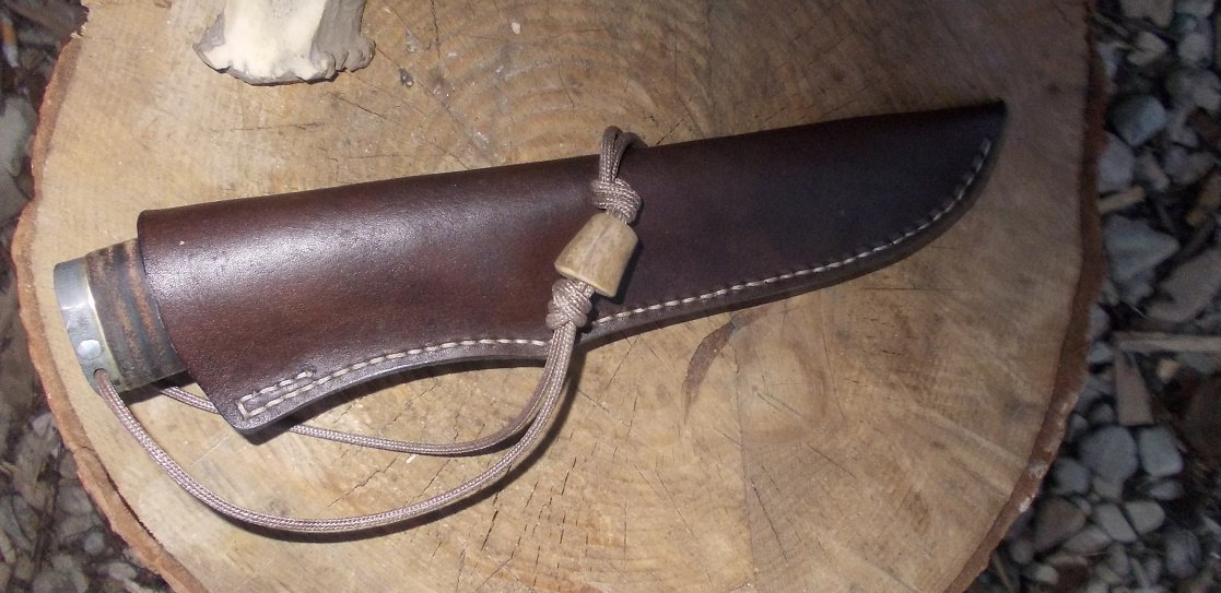

https://scontent-waw1-1.xx.fbcdn.net/v/t1.0-9/18581789_209781216207056_6706011937147901969_n.jpg?oh=0f8fae3e4e86320939732b55ac9d5a5d&oe=59BFDF16
Ножикъ "Шкуродёръ"
https://scontent-waw1-1.xx.fbcdn.net/v/t1.0-9/18118799_194921544359690_850637644036509633_n.jpg?oh=67ff6de341131ce9bcc6697cfb48cae4&oe=59A97EB8
Ножикъ "Шкуродёръ"

« Ответ #29 : 26 Мая 2017, 13:05:12 »
Хороший рабочий нож, с правильной геометрией.
 Но с названием у меня возникают определенные сомнения:
1. Кованина на шкуросъемнике - не айс ( по гигиеническим соображениям).
2. Длина Х толщина => больший вес => меньшая управляемость при работе по шкуре( мы имеем в виду, что ножик работает только по шкуре, а не по костям, сухожилиям и т.п.).
3. Между больстером и РК желательно, чтобы помещался указательный палец без вреда для последнего.
4. Наборная кожа на рукоятитоже - не для скинера( по тем же гигиеническим соображениям).
Offline AlexWolf
Сообщений: 236
Offline AlexWolf Пользователь
« Ответ #30 : 26 Мая 2017, 14:52:01 »
Визуально - нож отличный. В плане пропорций и геометрии. А вот как с работой на практике по обдиранию шкур - не знаю. Как по мне - лучше было бы убрать следы кованины. Но это ИМХО, я не охотник, но по логике для обдирки шкурок лучше было б без кованины. А в целом - нож - огонь
