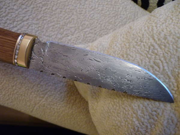

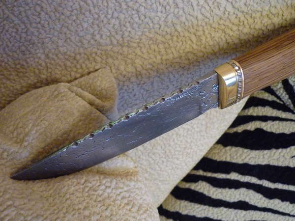

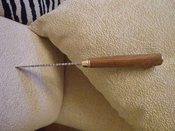

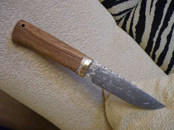

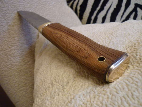

Всем привет!
Сделал свой первый дамасковый нож. Клинок ковал сам, вернее я кувалдой махал, командовал Егор. За что ему отдельное спасибо :) :) :) . При травлении клинка передержал в хлорном железе. Получились вот такие каверны. После зачистки и полировки все-таки решил собрать нож.
Клин: 120х27х3. Материал - цепь бензопилы.
Рукоять: 115х35х18. Материал - дуб. Стальной щеткой сошлифовал мягкие прослойки. Пропитка - масло для полка. Финиш - карнауба. Монтаж сквозной, стяжка винтом.
Больстер - бронза, нержа, латунь. Тыльник то же самое.
Надфилинг тоже первый раз делал.

Отличная работа
. Формы классные. Дуб здорово смотрится. Нандфилинг удался на славу.
Каску можно снять, хотя нет, фотки бы побольше

Каверны конечно глубокие, но выглядят как будто так и надо.

Рукоять вообще 5 балов.. мне понравилась..только клинок кней немножко другой..или к этому клинку другую рукоять.. :) Но как для первого раза.. З почином! Главное что дело нравится. В скором не успеем оглянутся как мозаика попрет

А я дуб и ясень на рукоятках не приемлю, лучше уж что нибудь фруктовое подобрать.

Наконец-то фотки получились! Хорошая работа. Тыльник отлично получился!
Жаль, что клинок перетравил, корявеньким маркиза сделал...

Но вот каверны на дамасковом клинке ИМХО лишние. В хлорном железе травить надо быстро, секунд 30 - 90, в несколько этапов.

Теперь знаю, что за процессом травления надо очень внимательно следить. Сначала показалось, что процесс идет очень медленно, и поставил пробирку с клинком в хл.жел. на батарею, ну и отвлекся.

А что так на клинке борозды такие глубокие? Это от травления?
Какой раствор надо делать?

telepuzhtc, дуб незаслуженно отвергнут ножеделами.

Да колкий он... Но красив, зараза. Мной не отвергнут!
Ножик очень не плох!
Клинок как будто спресован из мятой фольги. Интересный эффект. Единственное, я бы для рукояти подобрал бы спил дуба под каким-нибудь углом.
Я тоже частенько так делаю... Делал...

Насчет использования дуба, спиленного под разными углами принял к сведению.
Еще раз повторюсь, с дубом работать понравилось.
Я уже писал, что передержал в хлорном железе на батарее отопления.
Каверны хотел сначала оставить как есть темными, но потом прошелся диском со спиральными щетками. Каверны очистились и их границы зализались.
Но на режущей кромке маленькие раковинки тоже имеются, имейте ввидду
Кстати именно эти каверны понравились новому хозяину ножа, сам предложил достойную цену. :)
