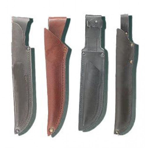

 Столкнулся с небольшой, но непобедимой для меня, проблемкой.  Планируются простенькие ножны вот такого типа ( из Сети ) :
 http://arsenal43.ru/image/cache/import_files/25/258b68d9-afd3-4c21-8390-8b7a65b8cc34_5990a7dd-5c51-11e5-9e64-e840f2d25d20-500x500.jpeg
Как правильно сформовать ножны ?
 Как правильно сложить вырезку, чтобы избежать ступеньки в месте перехода спинки рукояти в обух ??  Растолкуйте, будьте ласковы   Застенчивый

о какой ступеньке речь?
« Ответ #4 : 03 Мая 2016, 17:12:34 »
Вот в этом месте
https://pic.co.ua/images/2016/05/03/4e3820d7578f81549659992eea893d06.md.png
Offline стрекач
Offline стрекач Ветеран
« Ответ #5 : 03 Мая 2016, 19:36:07 »
Ничего страшного, если есть маленькая ступенька, можно с двух сторон прошить на худой конец.
А если именно такие, то нужно кожу намочить на 30мин. в теплой воде, потом сложить вдвое, и там где планируется шов, скрепить прищепками, только с запасом, а то они оставят вмятины. Желательно потом все это дело немного прижать между двух ровных поверхностей, но не сильно, что бы оставалась щель толщиной примерно как нож.  После высыхания получится готовая форма, с ней работать проще, не нужно постоянно придерживать в сложенном виде. Для жесткости, там где будет сидеть клинок, вклеить 2 вставки из кожи, можно из какой попало, ее не видно. Дополнительно заклеить изнутри место шва подвеса и болт кобурного винта, только сплошной полоской кожи и будет вполне нормально. Как то так.

« Ответ #8 : 04 Мая 2016, 11:17:16 »
Есть ли вкладыш в ваших ножнах?
« Ответ #9 : 04 Мая 2016, 17:48:47 »
Нет, без вкладыша, в том-то и засада. Если бы с вкладышем, то ступеньки бы не было  Грустный

« Ответ #10 : 04 Мая 2016, 22:08:42 »
Это  разные ножны... и из разной кожи))).В заглавном посте ХД ,эти-растишка....
« Ответ #11 : 04 Мая 2016, 22:21:09 »
Да дело не в картинке, они все надёрганы из Сети, я же предупредил в первом посте. Просто, чтоб показать место проблемы. Мои ножны только на стадии раскроя, там фотографировать нечего. Пока что прикидываю, как правильно сложить вырезку, чтобы не выпирала кожа по спинке-обуху. Хочется как можно плотнее обжать кожу на клинке, вот и затык .. http://gn.ucoz.ua/im/osnova/scratch_head.gif

« Ответ #12 : 05 Мая 2016, 00:07:12 »
В месте отого горбика, та и по всей длине изгиба, кожу утоньшают изнутри. Можно полукруглой стаместкой, если приблуды нет специальной. Мездра потом не делает горб. Согнули, отформовали по ножу пока кожа влажная, закрепили, и сушить. Ну, я так делаю  Весёлый
« Ответ #13 : 05 Мая 2016, 06:22:23 »
Не поверите, народ- ответ мне сегодня приснился ! Менделеев, мля ..  Crezy Гы-гы
seraotzt, спасибо, дружище, за отзыв !  Friends
