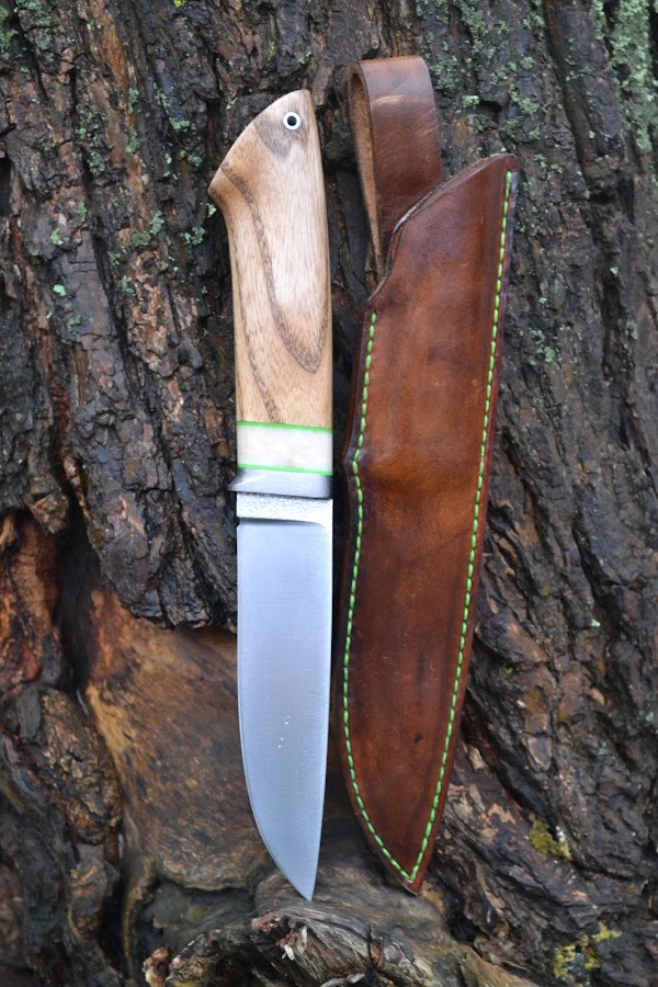

Вітаю всіх заглянувших !!!
Вихідні не пройшли даремно)). До дня народження любимого Тестя склав ось такого ножа. Хотілось чогось веселого, весняний мотив надихнув...
Матеріали обрав ті ,що були в наявності. Вперше працюю з ясенем- сподобався ,навіть не очікував,що буде так приємно. Товариш працює в столярці ,він і підігнав ,пару десятків, брусків(якість
). Хоч і з косяками, але дуже легко пішов ніж в роботі)). Він і завершив першу десятку.
ТТХ:
Клинок - 126/29/4.2 мм 95х18 від
Ігоря Кононова
,зведений від обуха в 0.1мм ,хвостовик 91мм, загострений в 36°.
Руківя - 124/22/30(в пузі)мм ,титан, мікарта, коріан, ясен ,всадний монтаж на епокситку ,пін від
Сват
,покрито Danish oil та карнаубським воском .
Ножни - шкіра РД 3.2мм , вільний підвіс.

Дякую за увагу)) ПІДКАЗУЙТЕ....

ПРиятный нож.
Название надо сменить на : *Пролісок*

Гарний ніж. Ідеальна геометрія. От тільки не зміг роздивитись перехід больстер-коріан. Чомусь недостатнє збільшення на фото. З повагою Віталій.
и я тоже
однако ножик приятный.

В цілому до ножа питань нема, усе грамотно і якісно. Тільки колір піхов підгуляв, треба було трохі світліше, в тон руків'я.
У правому верхньому куту екрана є кнопочка "Настройка і управління Гугл" , в діалоговому вікні якої є маштабування. Відкриваєте фото в окремій вкладці і збільшуєте до потрібного.

Очень хорошая геометрия.
Зеленые проставки на любителя.
Ну так "Подснежник" - же, прошлогодний лист, белый цветочек и стебелёк зелёненький... Всё логично.

Формы понравились. А есть ясень с тоненькими годовыми кольцами, тот вообще бомба! Хороший ножик!

Приятная работа
.Понравилось решение с зелёными проставками/нитками-оживляет работу

Весьма весёленький и приятный ножик. Название полностью оправдывает. Понравился!

Классный

Все класно окрім зеленого, ну якось не вписується в колорову гаму. ІМХО

Всё красиво,но зелёная нитка
