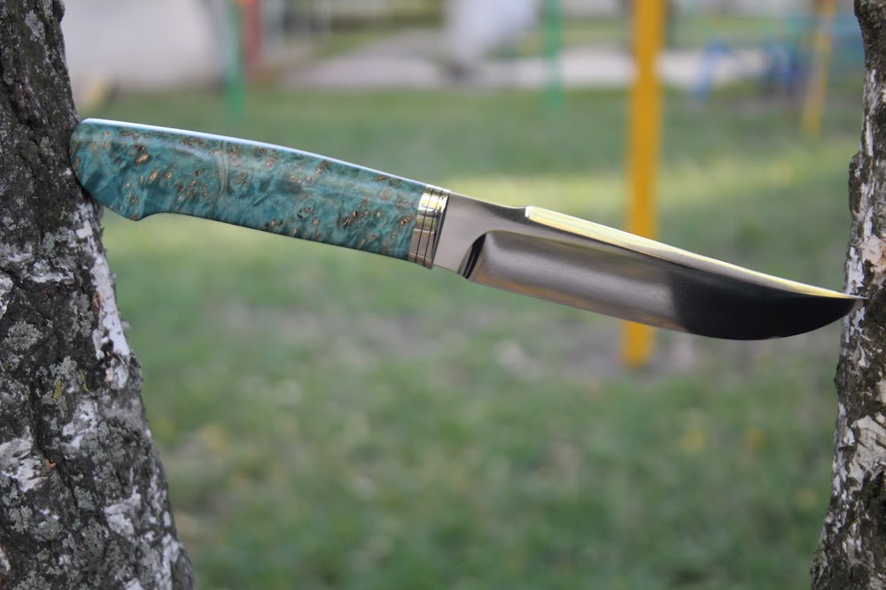

Усіх вітаю. Зібрав ще одного помічника ...
Клинок - кована К110 ( від Левашова Олексія ) твердість 61 од.., розмір 138 х 27 х 4.3 мм, зведений в 0.35 мм.
Руківя - 125 мм, нейзільбер, фібра, стабілізований кап клена.

хорошая работа- но немного клинок не дружит с рукоятью- широковат( ну или рукоять поширше чуть-чуть)
Тоже так-же кажется. А работа понравилась, аккуратно сделан

На любителя ... Может визуально и просится .., наверное из за формы клинка ...

если бы не было выступающего фальша- было бы как раз норм. но это опять же на мой низменный вкус
- кто-то может видит иначе- и это нормально...

Согласен ..

Як на мене , досить класно , тільки упор маленький на больстері проситься .

аккуратная работа, но рукоять не отсюда.
А какую бы Вы сделали ?
Подпальцевый упор закрыл бы эти вопросы.
За то по закону
.. А как иногда хочется такой на милиметров 7 нарезать, а то и больше
А вообще согласен, но на любителя, да и сделать можно - снять не добавить .... Он там есть если присмотрется , но маленький милиметр - два ....

но упорчик небольшой не помешал бы
так как клин визуально кажется изогнутым и шире/выше рукояти со стороны и обуха, и РК, то я бы сделал подпальцевую выемку и небольшое пузико, чтобы рукоять не казалась такой сильно прямолинейной и маленькой... ну и форму тыльника сделал бы чуть прямее (верх занес бы ближе к клинку)... как-то так.. но это - всего лишь ИМХО.

Лучше смотреть на фото или хотя бы на эскиз, что бы с клинком вместе .., словами то оно понятно что вы написали, но как будет смотрется - неизвесно . Вариант хороший, но нужно рисовать и смотреть ... Каждый все в этом мире видит по своему и делает по своему

Хороший нож получился! Чуть плавнее линии рукояти при виде сверху-снизу, темлячное отверстие, увеличить на 2мм упор и чуть приукрасить тыльник и ФСЕ!
