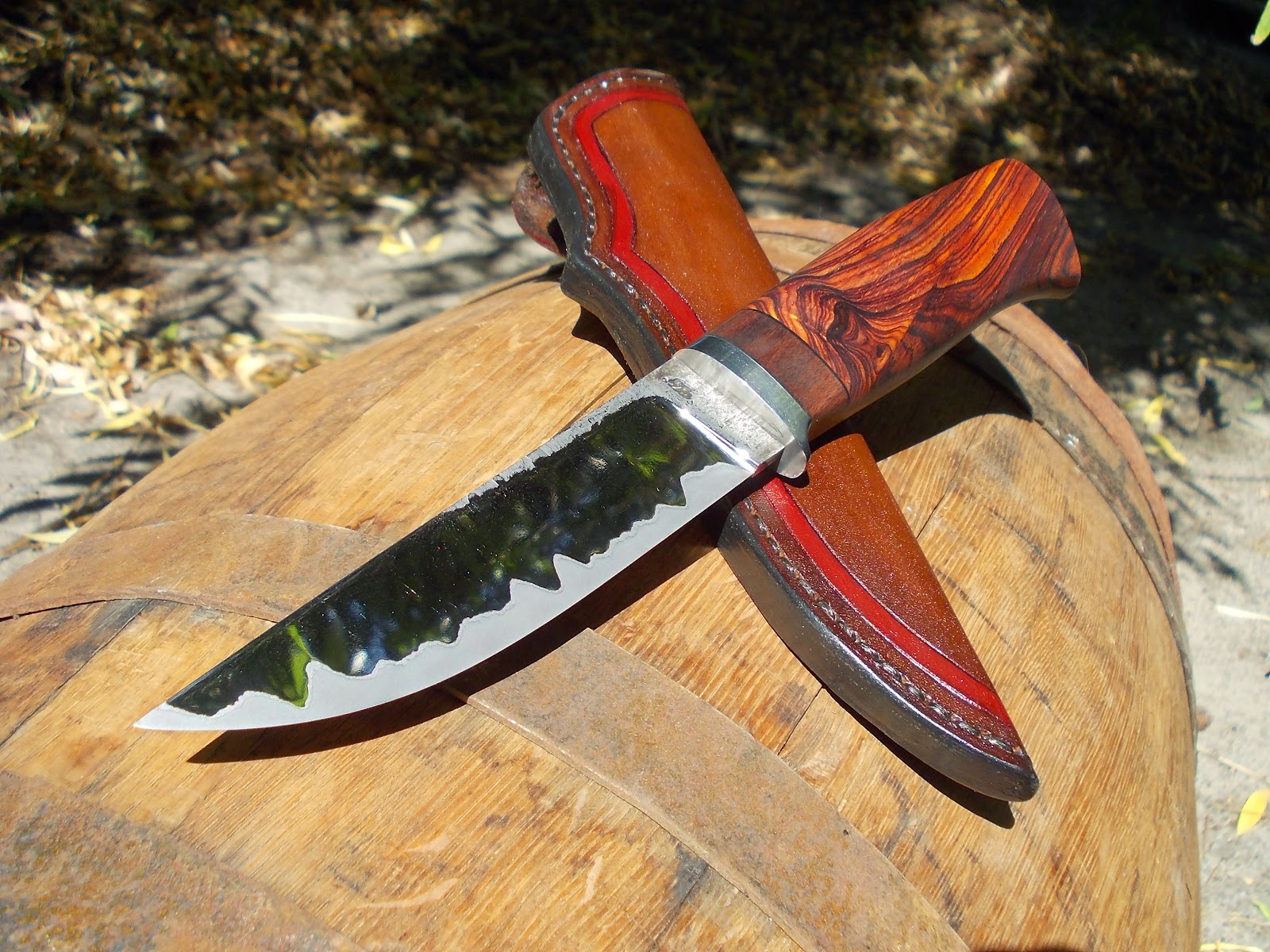

Приветствую!
Клинок от Wlad. размеры по памяти 123*28*4
Рукоять титан, G10, Rosewood, Кокоболо, тик оил
Ножны хим. дубления 3мм. окрас, покрытие лаком для кожи.

Ну, как - бы всё правильно. Формы, геометрия и всё такое... Но пару замечаний у меня всё - же есть:
Вставка между больстером и кокоболо зачем? Длинны заготовки не хватало? Ибо с точки зрения эстетика она там как седло на этой, что с рогами. Ещё было не вредно дульку, маленькую такую. И последнее, подвес на ножнах данной конструкции крайне не практичный. Нужно делать либо полностью жёсткий, либо полностью свободный, через полукольцо.

Что касается изменений внешнего вида клинка, проставок и формы в целом - все обсуждалось с заказчиком.
О подвесе - постораюсь исправить момент в будущем. Спасибо

отличный ножик! все ровно и красиво! респект мастеру! по поводу подвеса скажу: я сам пользуюсь такого типа подвесом, и делаю своим клиентам подобные подвесы, только заселяю туда сразу полукольцо, сразу оговорка, я делаю ножи внешне попроще, таким теснением ни разу не приходилось заниматься, и сам подвес в основном делаю прямым, без такой фигурной вырезки, ножи конечно не такие красивые получаются но суть его рабочая от этого не меняется, с десяток охотников пользуются ими, кто на ремень кто на карабин, по поводу практичности нареканий нет, сам же пользуюсь только свободным подвесом.

красивий комплект получився

Классный нож
, очень нравится. И бочка узнаваемая уже

Могу дать на прокат свою бочку что гриндеры показую, там канечно хай тек но все же
А нож ништяк

Красивое кокоболо , работа в общем понравилась
