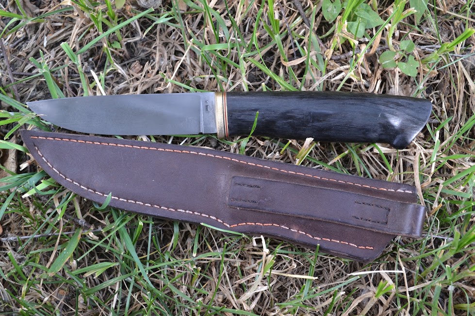

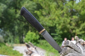

Хочу представити шановному товариству мою другу роботу. У виконанні ,значно важче- "якута"(для  мене), нові враження та новий досвід.
ТТХ:
       Клинок  124/26/4.2 хвостовик 95, ШХ15 59-60HRC від Ігоря Кононова,зведений від обуха в 0.2мм,протравлений в ХЗ.
       Руків'я   133мм,больстер-латунь,фібра,латунь,дуб морений - куплений на OLX,...надцять раз  покрито Danish oil.
       Ножни   шкіра чепрак 3.2мм

Дятлинг на больстері,поліровка руків'я та протравлення клинка виконав Emfitemzis - за що йому щиро дякую!!!

Маю зауваження лише до написання прізвища коваля - має бути 3 літери "О" Смеющийся

На фоні цілком пристойного ножа підвіс пришитий недбало.

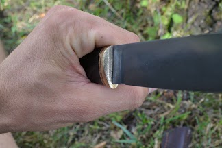

Ніж гарний ! Але руків'я , на мою думку , трошки довгувате .

Нож дуже достойний, є деякі дрібнички на які можна закрити очі, але не зубуваймо, що це усього другий ніж у майстра, та перший ніж "не якут" в якому є вже вигини )) Досить добре доведений дуб, пори практично зрівнялись, багато слоїв данішу. В руці ледить дуже добре, руків"я ніразу не довге.
Ще потрібно добряче попрацювати над пошиттям ножен, бо поки дуже "пічалька".
Достойна робота
