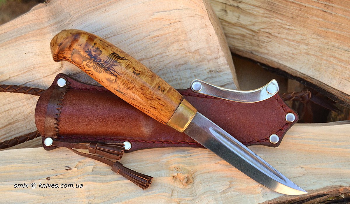

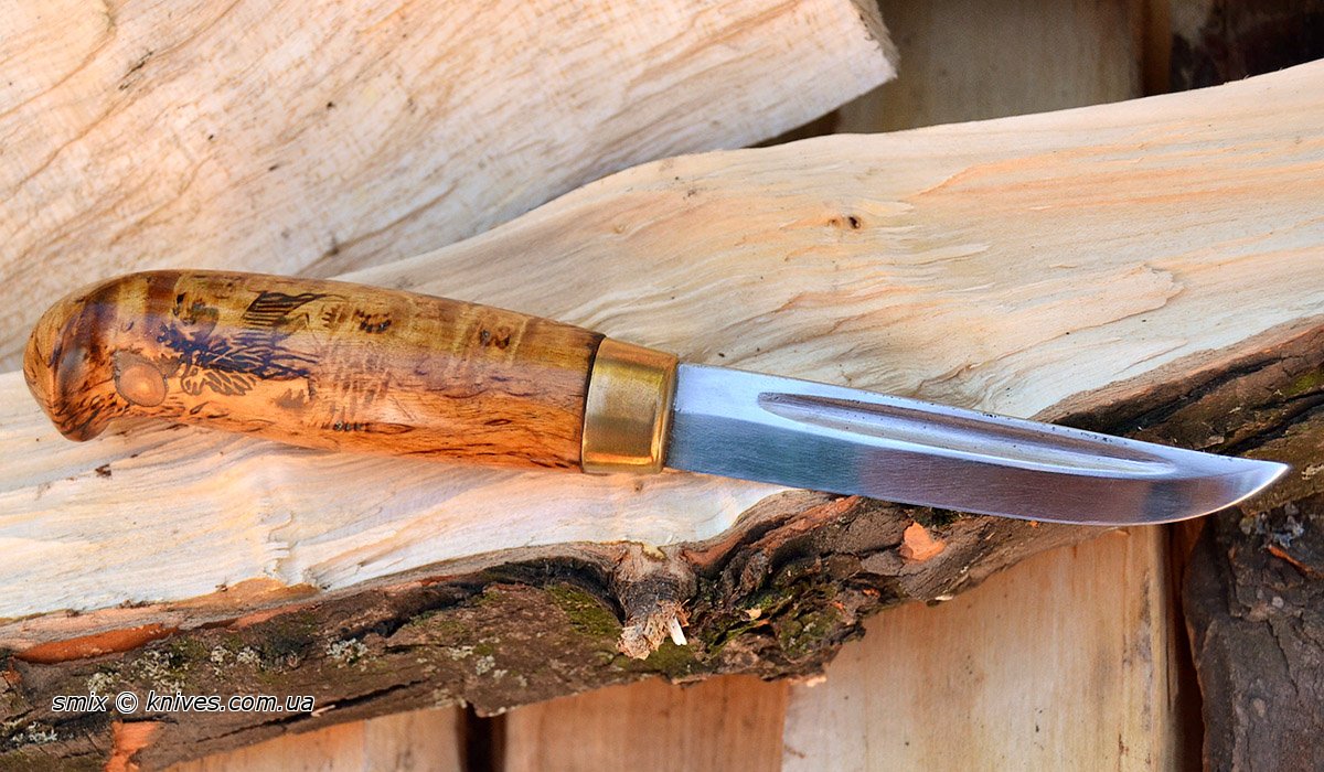

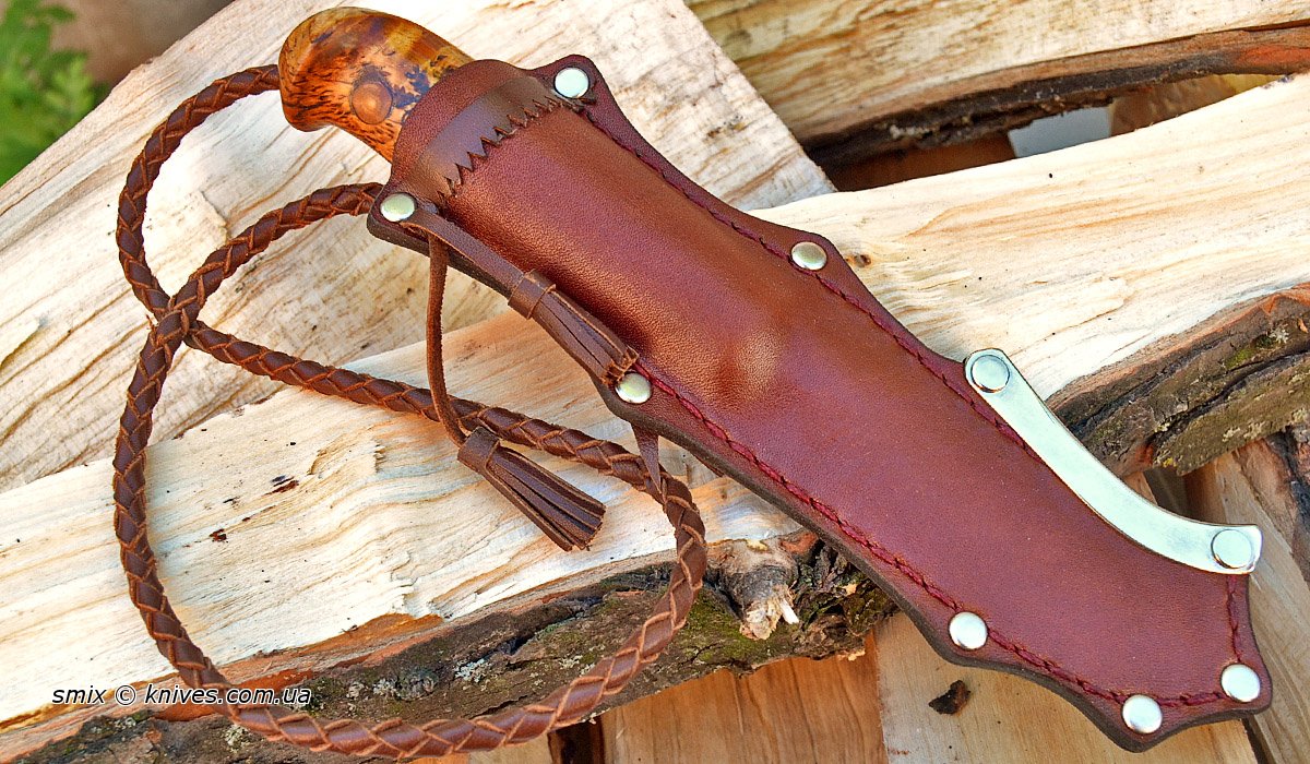

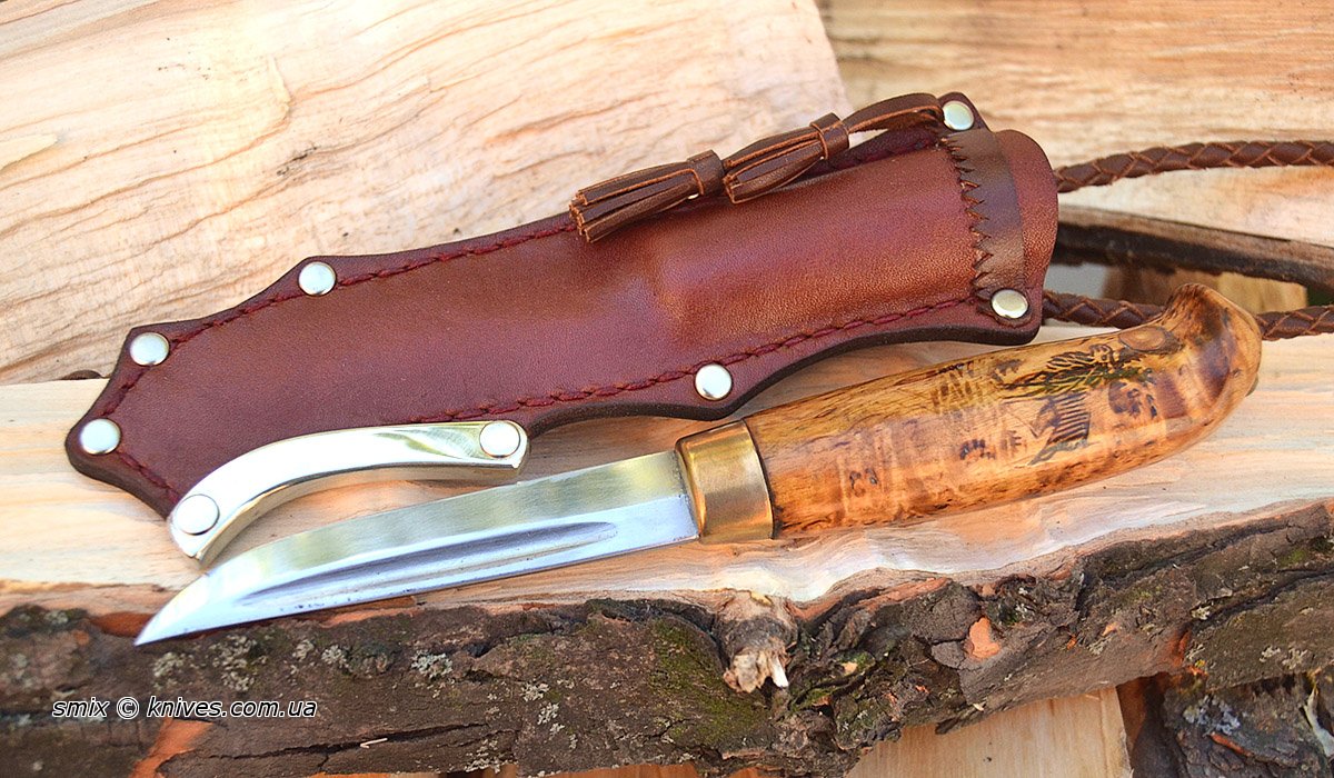

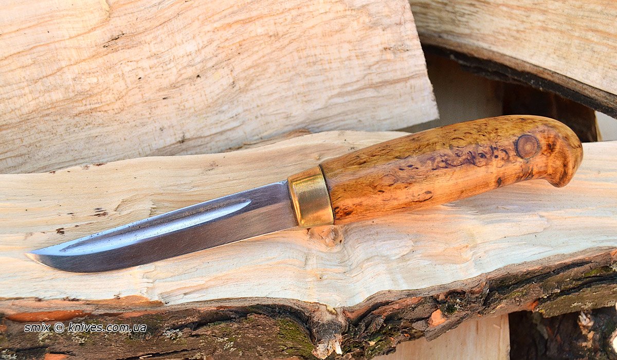

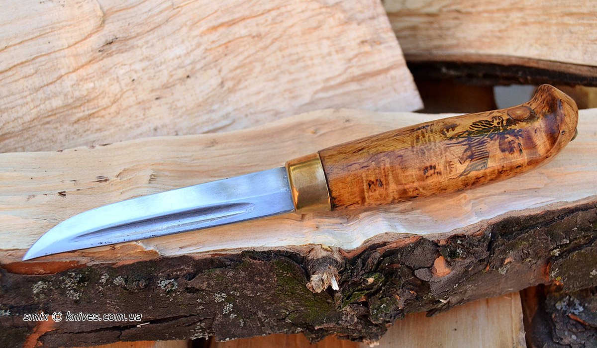

Бродил как-то по барахолке, народ продаёт всякое, кому чего не надо.
Наткнулся на финку. Продавец ничего конкретного про неё сказать не мог, но продал за 30 грн.
Состояние финочки было не самое лучшее: клинок болтался, рукоять грязная.

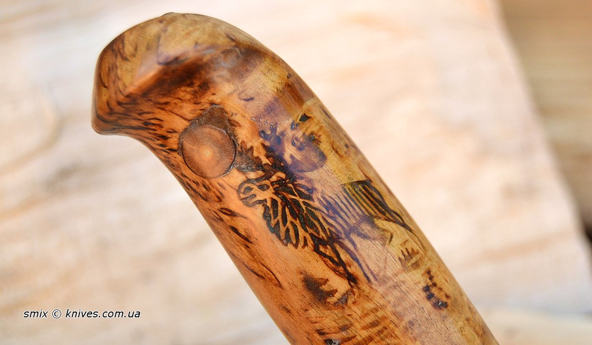

Дома разобрал, подправил спуски, отчистил рукоять. Под слоем грязи обнаружился рисунок лося.
Предыдущий хозяин варварски пытался просверлить отверстие под темляк (я так предполагаю), но наткнулся на хвостовик и отверстие увело в сторону.
Пришлось заделывать отверстие сучком. Теперь лось смотрит на солнце
Залез в интернет и нашёл, что эта финочка самая финская финочка, Iisakki Järvenpää (Иисакки Ярвенпаа), производства 20-30 годов прошлого века.
Финочка получилась очень приятная: небольшая рукоять и клиночек гармонично дополняют друг друга.
В руке лежит очень удобно, не смотря на почти полное отсутствие "фигуристости".
Ножны старался сделать приближённые к оригиналу.

А ТТХ?
- Вам.
- Чего?
Re: Iisakki Järvenpää
19 Мая 2015, 17:10:27 »
Клинок углеродка, довольно твёрдая, и как-то подозрительно слабо ржавеющая, под оковкой было обнаружено совсем немного ржавчины
3,2х18х100 мм.
Рукоять 110 мм.
Sammler
Сообщений: 2065
Sammler
19 Мая 2015, 17:16:00 »
Не хочу строить ложных теорий, но выдвину предположение, что сталь шведского происхождения и довольно чистая по сере-фосфору, потому и сопротивляется ржавлению.
А вот с ножнами нужно что-то сделать - забрызгать краской, поцарапать, затереть... в общем разлохматить до состояния антиквариата

Ага... значит в финском клинке что-то "щучье", все-таки, было...

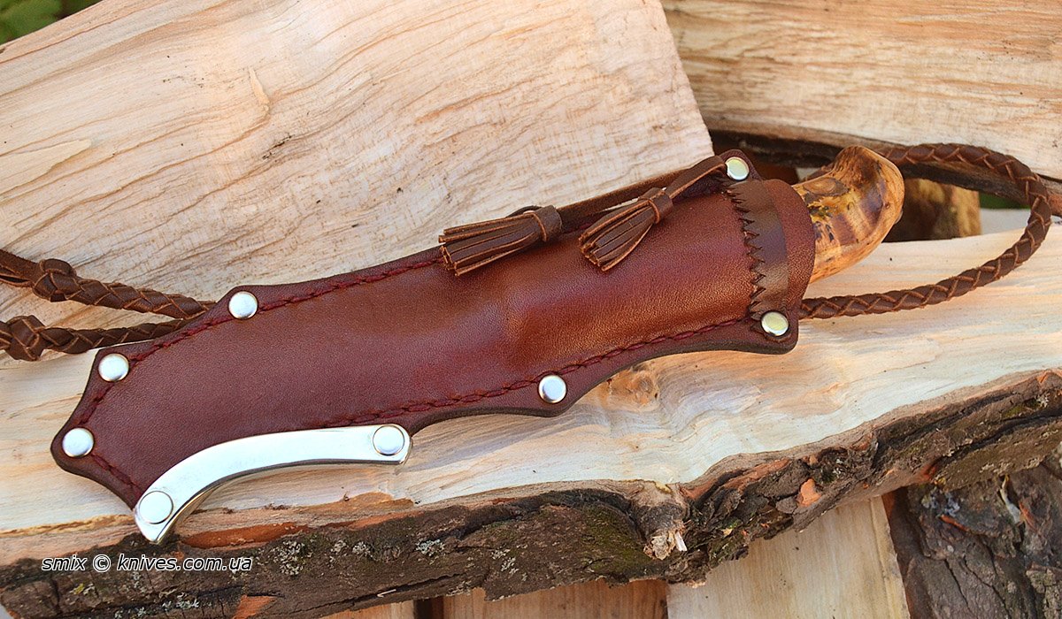

А что за железка на ножнах?

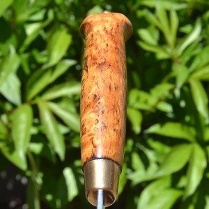

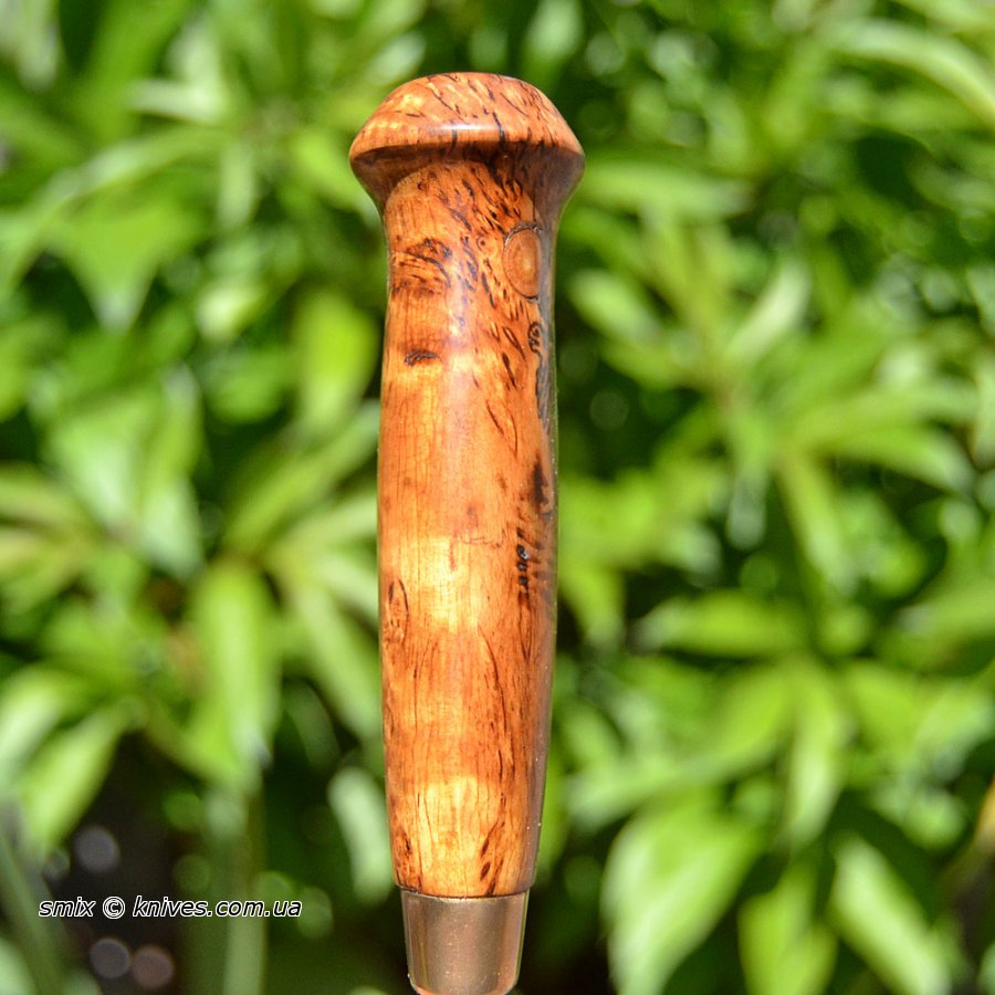

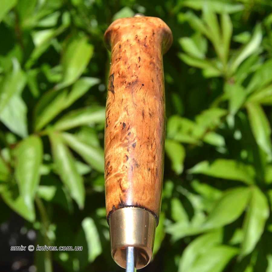

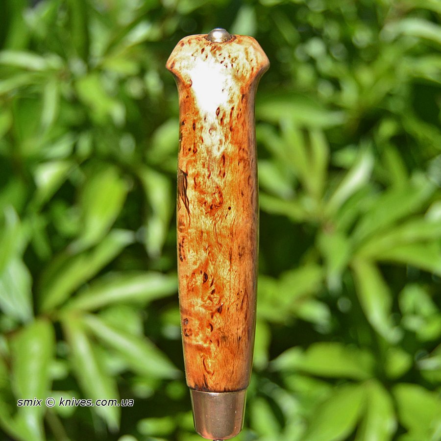

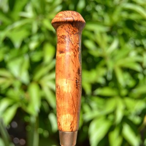

Сережа, делай пожалуйста фотку тыльника рукояти - очень интересно вот эта форма до мельчайших подробностей, поскольку тут часто возникают споры-разговоры относительно грибка.
П.С. Мда-а... Купить Iisakki Järvenpää за 30 гривен ?!!...
Рукоять и грибок самые простые, но, почему-то очень удобные.
"Фигуристость" и "кобристость" напрочь отсутствуют, что в понимании современных финкомыслителей делают эту финку совсем не финкой

Цитата: рюгер от 19 Мая 2015, 21:11:27
что за сучек такой сияющий?бярёза
Отрезал кусочек засохшей ветки абрикоса, вот солнышко и получилось
Такая железяка на оригинальных финских ножнах.
Я так думаю, что эта железяка выполняет две (может и больше) полезные функции:
- укрепляет загиб ножен в виде крючка, которым цепляли за пояс, когда финку носили заткнутой за пояс;
- предохраняла низ ножен от прорезания клинком, не давая ему изогнуться.
