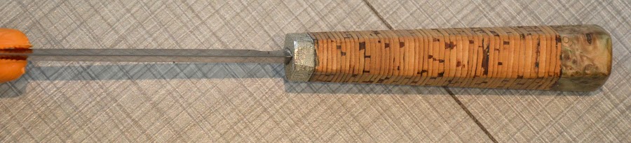

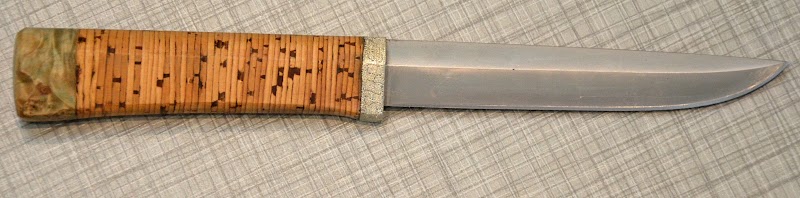

Второй:
Клинок от erwuk
Ромбик:сталь 40х10с2 кованый,  твердость 62 ед.(стекло царапает), размер 120х21х4,8 мм, сведен в 0,2   мм.,хвостовик 110(вместе с довареной шпилькой м4). Финиш - .. матовый ...
Больстер - бронза, рукоять - береста, навершие - стабнутый кап клена от svs .
Монтаж сквозной на стяжку с эпоксой, которую закрывает бирюзовая бусинка. При формировании рукояти несколько раз пропитывал Данишем, финишировал карнаубой.
На больстере выгравировал девиз на латыни: Прочь неприятности.
Ножны казеные.

Что скажете?

« Ответ #1 : 22 Апреля 2015, 14:03:10 »
Не сподобалась підпальцева на першому,і розмір і форма Другий-

« Ответ #3 : 23 Апреля 2015, 10:10:03 »
Первый просто ужас. Предлагаю поправить это  скруглив этот гм..упор до состояния под пальцевой выемки, рукоять еще сохранила много "мяса"- можно вытянуть нормальную форму. Думаю подтянуться мастера фотожаб и дело пойдет.
