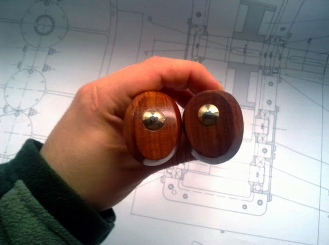

Пропитика ..нетемнеющая.
тут ось добре видно різницю: дерево однакове - бубінга, зліва - під данішем, зправа - під тіковим. Затемнило, щоправда, в обох випадках.
Але клен, наприклад, під тіковим жовтіє, а під данішем білий як є

Re: Пропитика ..нетемнеющая.
29 Марта 2015, 23:00:04 »
можливо світло не так лягло, але тік дає чудовий глянець, а даніш напівмат. У Вас на фото навпаки
Бубінга саме по собі не світле, можливо темні породи по-різному себе ведуть... питання було про світлу деревину
Я от махогончик покривав тіком і данішем, так даніш більше темнить....
...а клен мені більше сподобався саме під тіком
