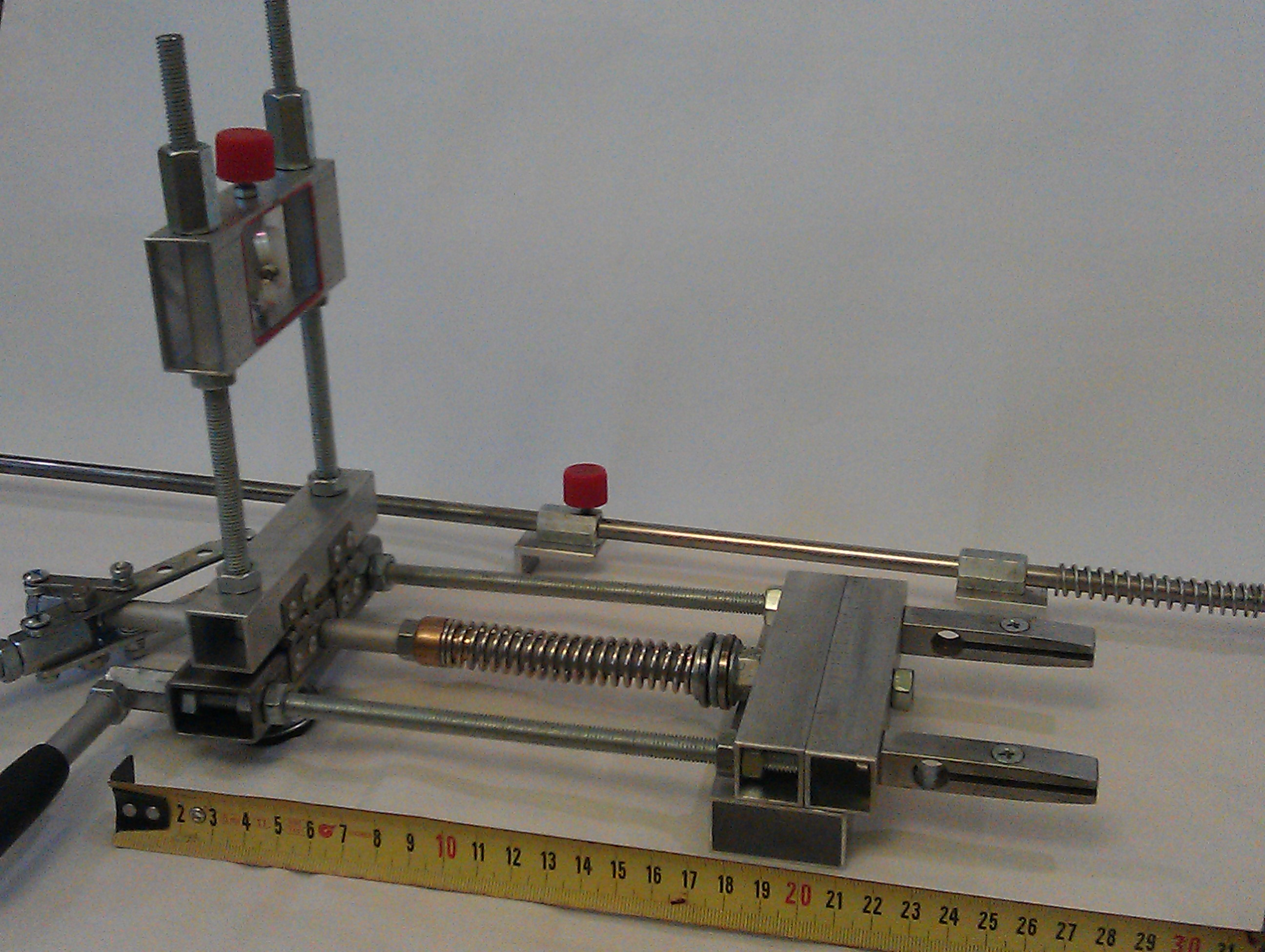

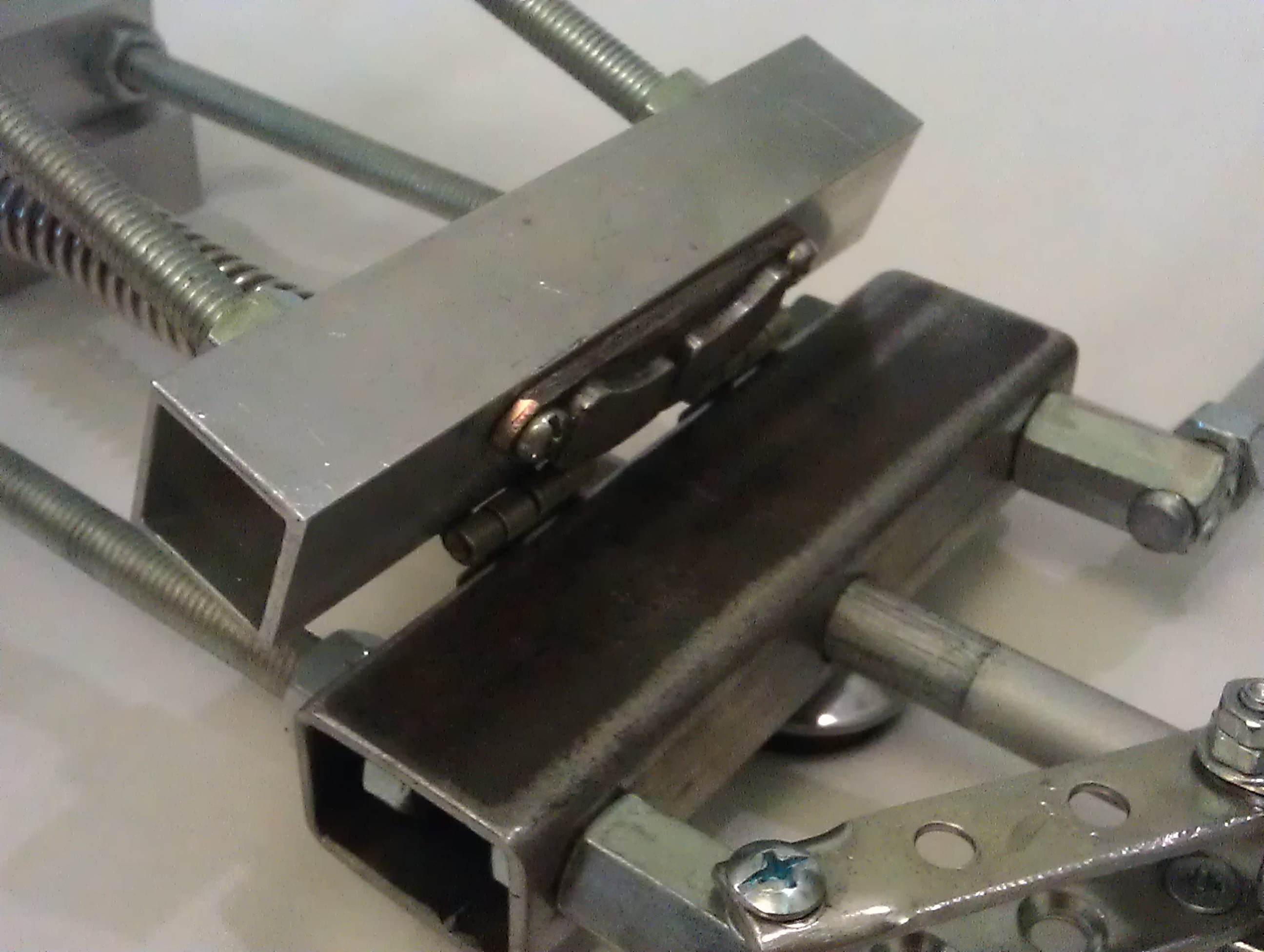

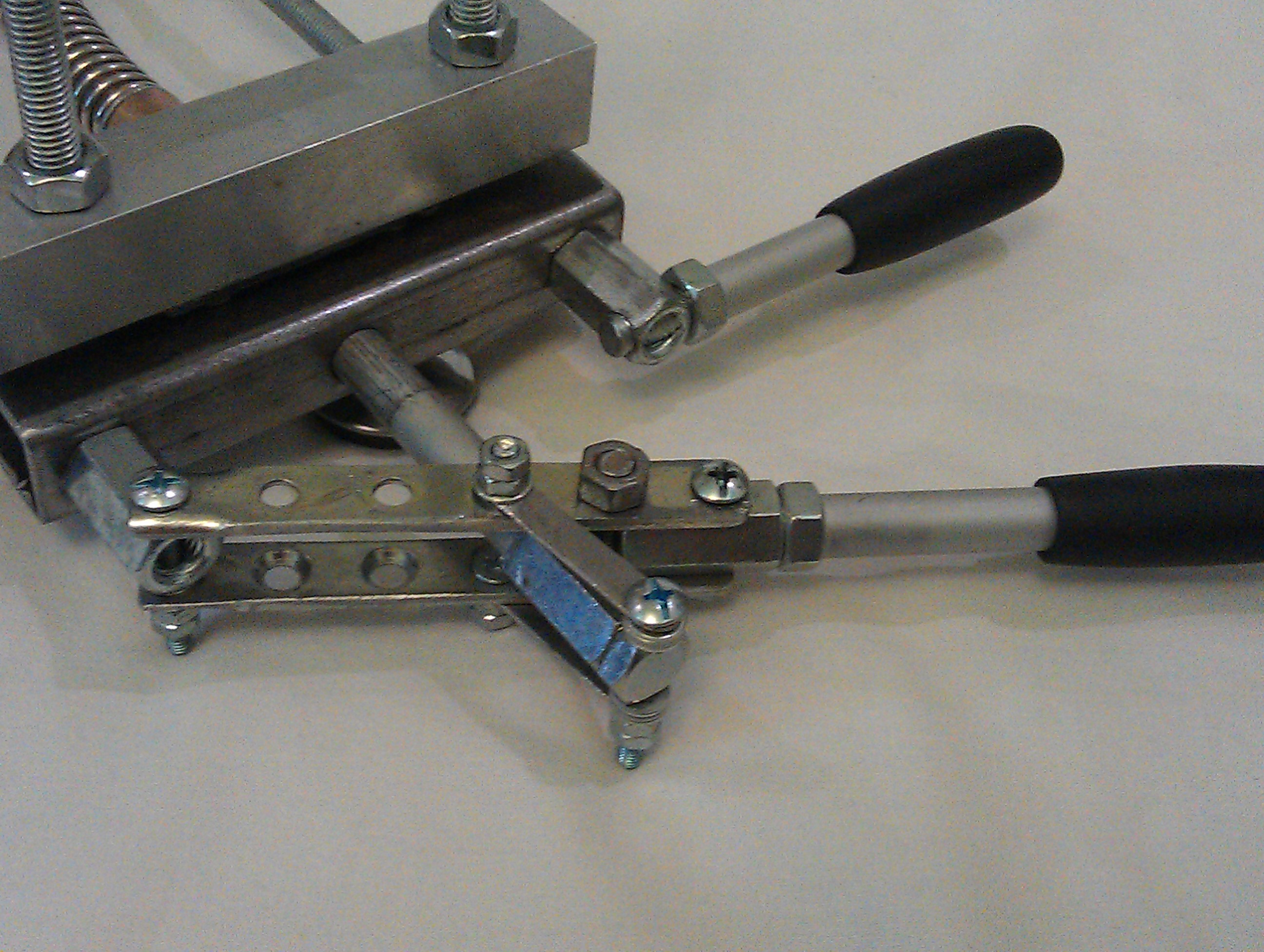

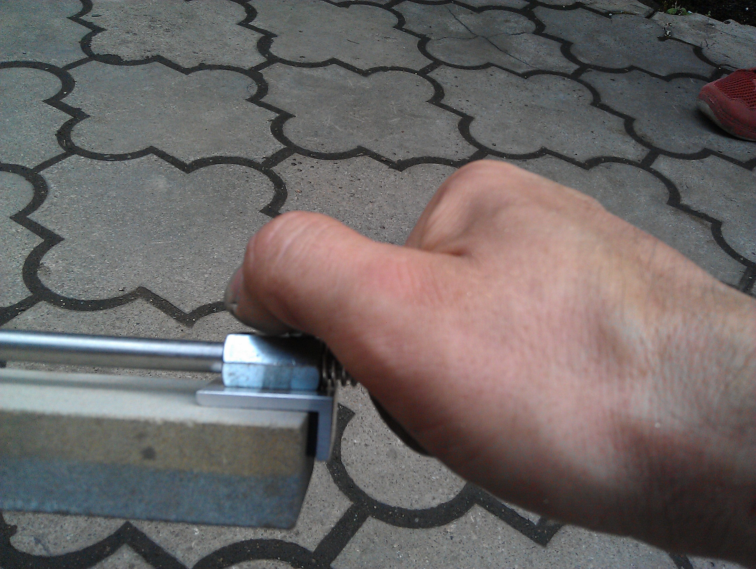

Мысль о компактной и надёжной точилке воплощённая в готовом изделии  =)

Интересная идея

« Ответ #2 : 02 Апреля 2015, 22:37:42 »
Интересно!
В качестве предложения - если это не в ущерб прочности, то рукоятки толкателя сделать бы съемными,  складными или телескопическими, это бы сильно увеличило компактность в сложенном состоянии. При этом телескопичность может быть и нецелесообразной - работа ведь с абразивом, попадание твердых сторонних частиц может заблокировать работу "телескопа".
Применение на вертикальной стойке гаек-ограничителей (фиксаторов?) нормальной толщины позволит увеличить диапазон углов заточки при тех же габаритах стойки. Хотя диапазон углов и так достаточный.

« Ответ #3 : 02 Апреля 2015, 22:55:00 »
В данной компоновке (только складные стойки с рамкой и . . . ) отлично умещается в дипломат , а рядом есть место для пенала с камнями и алмазных брусков
Шток с держателем камней так-же разбирается на две части и умещается в дипломат с точилкой и камнями вместе кивающий

 Браво суперская вещь!
у меня вопрос - зажим ножа достаточный?
у меня проблема на самодельной точилке, как ни затягивай - все равно нож может плясать, потому работать надо легенько-легенько :)

Зажим держит клинок более чем уверенно , полагаю, моя мысль ( сместить зажимные винты ближе к краю зажима) дала положительный эффект  кивающий
В одной из первых моделей винты были посредине и фиксация хромала в отдельных случаях (клин от обуха) Сейчас всё гуд

ЗАЧЕМ делать точилку с огромным куском дерева ? - точить на коленках    - не думаю.
УТЯЖЕЛЯТЬ для устойчивости и солидности  Крутой  Вся конструкция прекрасно держится при помощи маленькой струбцинки
Весь комплект умещается в лёгкий дипломат вместе с набором брусков и камней, ну зачем тягать ещё и бревно http://s19.rimg.info/70ec3b75fd1f631a2c42cc447e7e6ca0.gif

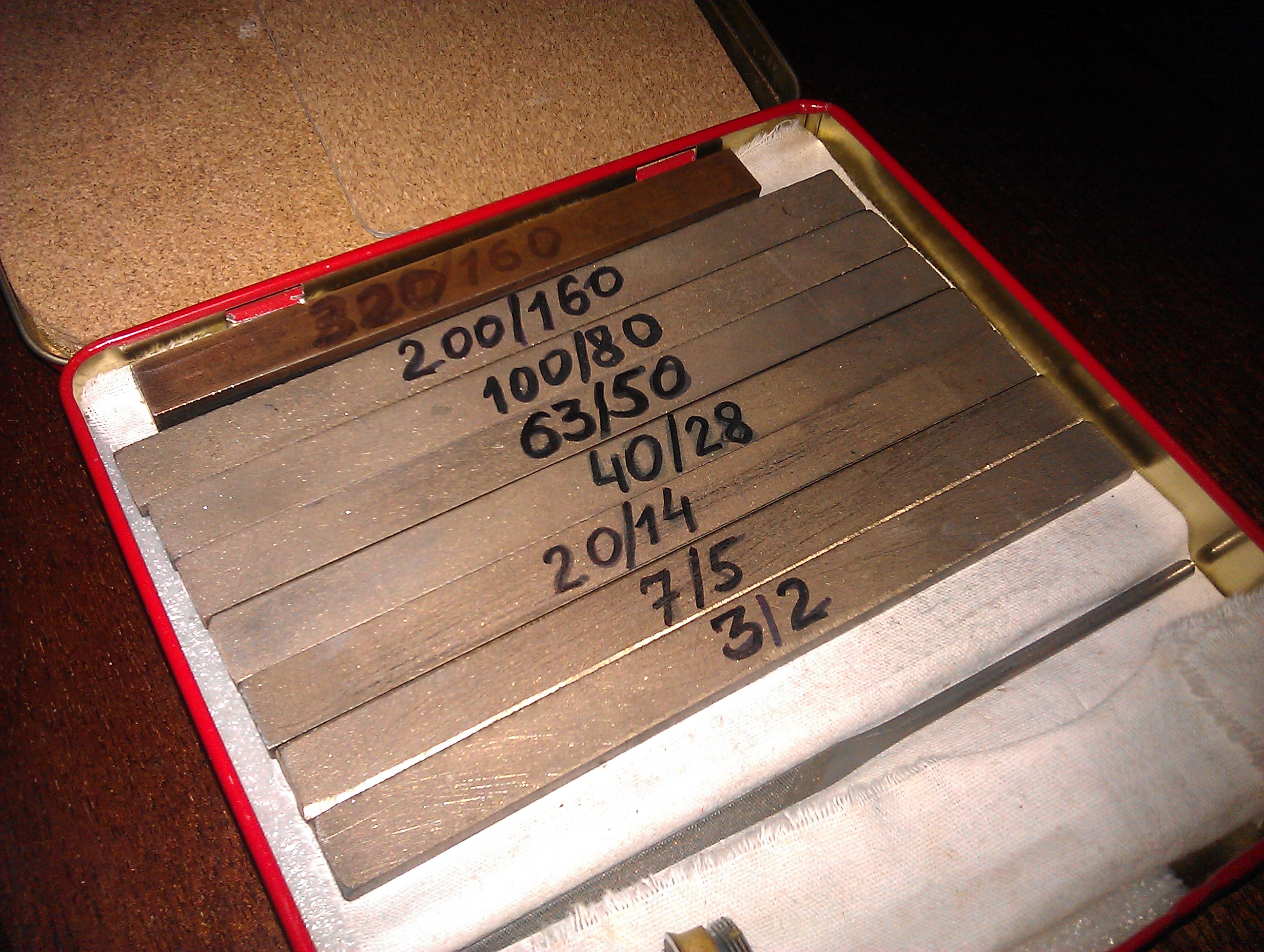

Ещё один держатель для точилки (универсальный  Ф8 мм, шток - нерж)  фиксатор камней с резиновым уплотнением , + курок ( в виде болтика ) для быстрой замены камня ( кирпича topex )

Не делайте так!!! Даже если мы упустим из виду качество камня из "песка склеенного силикатным клеем", то его вес (+ вес воды которую он выпьет) напрочь раздавит подвод ножа. Нарушается основополагающая заповедь заточника - не дави!

Фигасе камень подвешен....
Offline SASHOK
Сообщений: 189
Offline SASHOK Пользователь
« Ответ #19 : 29 Июня 2015, 17:21:59 »
Сей кирпич был подвешен исключительно для демонстрации надёжности ( им точить можно , но тяпки да лопаты в исключительной остроте не нуждаются ) моя заточная утварь чуть выше ( хотя имеются и корунды и сланцы и совдеп кое что и т.д. )

« Ответ #20 : 10 Мая 2016, 19:59:00 »
Очередная из этой серии, пардон за китайский фотик
http://i5.imageban.ru/out/2016/05/10/bd7db256fad5ff7c2e12af198d9eaaaf.jpg
Складная поворотная точилка "Терминатор" ( ещё одна )
http://i3.imageban.ru/out/2016/05/10/a5a6c723cce8109eb148a0157ebc6ca5.jpg
http://i1.imageban.ru/out/2016/05/10/469173e211d18fb40eae6f7ce49016ae.jpg
http://i2.imageban.ru/out/2016/05/10/bb56ffce346c583d6b20c6fdf3e7ad24.jpg
http://i6.imageban.ru/out/2016/05/10/767c65722cdd19ee3e9d35b53cdcdcde.jpg
http://i6.imageban.ru/out/2016/05/10/20aa5fb195e25dbc9f66b8ffa06a2e64.jpg
http://i1.imageban.ru/out/2016/05/10/2dc843fb296797f2cd83541a9ad3f1d2.jpg
http://i2.imageban.ru/out/2016/05/10/b7aabf50beb2bdcc8749e859352b0fec.jpg
http://i5.imageban.ru/out/2016/05/10/de8419e87666b6d50126ddc6ca81eb17.jpg
http://i3.imageban.ru/out/2016/05/10/4005dac08eec7b2ad2a847132faa9dea.jpg
http://i5.imageban.ru/out/2016/05/10/3829afcd0b980d929c396b81971ed23b.jpg
