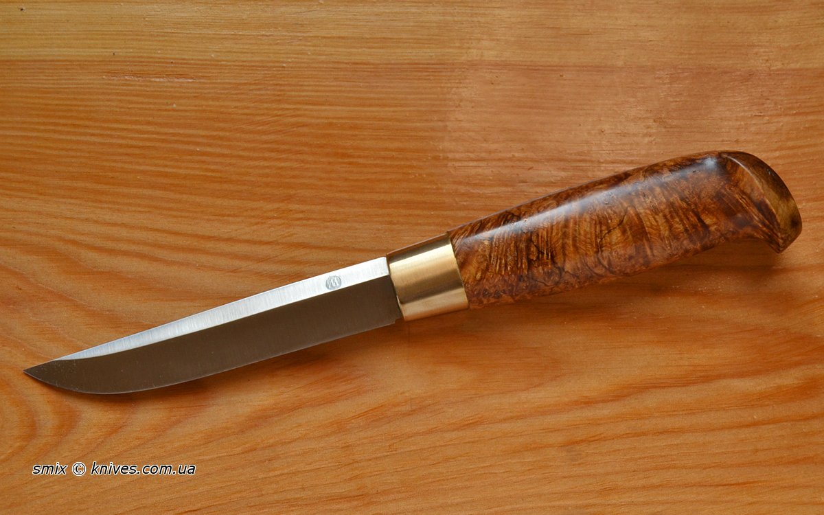

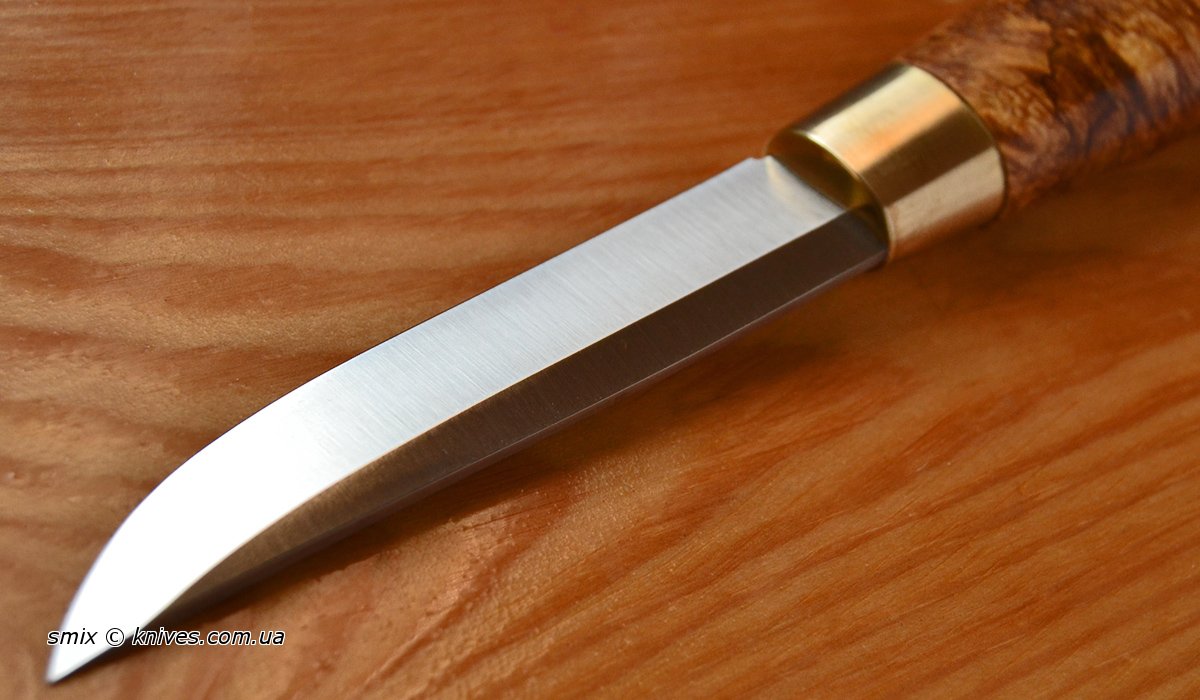

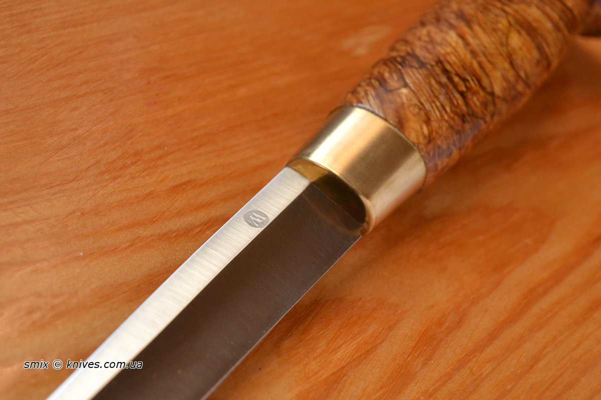

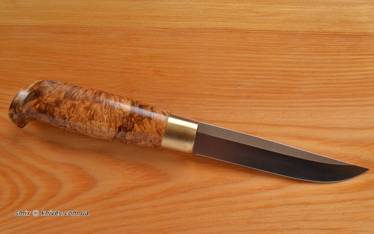

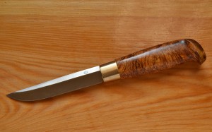

Закончил финочку.
Клинок х12мф, 4х21х120 мм., в профиле усечённый ромб.
Рукоять 125 мм., стабилизированный кап клёна от Циркача

Красивая финочка
Ножны как-то невзначай показаны.

а оковка покупалась или самодельная, можно узнать?

Оковку сам делал

Оковку сам делал
так как описано тут -
http://knives.com.ua/view_art.php?art=46

Клинок супер

Нет, такой методикой высокую оковку очень сложно сделать, 12-15 мм максимум.
На этой финке оковку паял из двух деталей: сам стакан и донышко.

Симпатичный финик
все ровненько , аккуратненько.
Правда судя по цвету она скорее осенняя, чем весенняя

Классная работа. Подгонка очень качественная. Особенно оковка понравилась!!!
