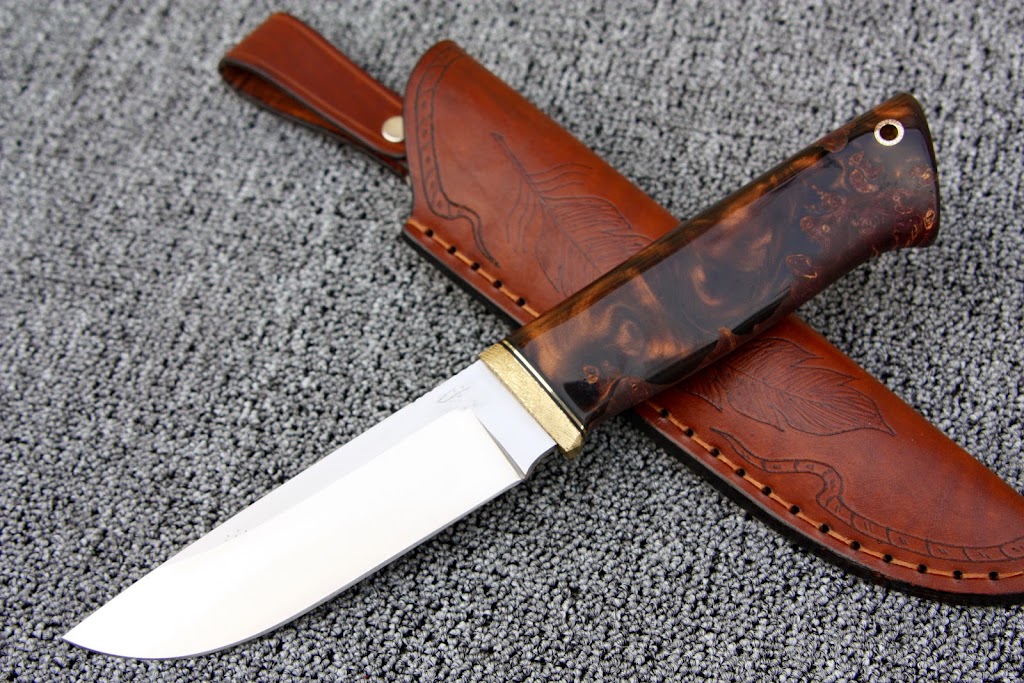

Первый раз делал рукоять из такой заготовки....
Сталь клинка - М390 (порошковая нж/сталь)
Длина ножа-245мм, длинна лезвия -121мм, ширина -32мм, толщина 4,2 мм в обухе.
Твердость HRC-62,5ед.
Сведен в 0,4.
Больстер бронза, матирование, покрыт лаком от потускнения.
Темлячное отверстие-мозаичный пин.
Рукоять- гибрид(дерево + смола. Продольно-поперечный сатин, заточен. Не хо. Ножны –кожа , ручная работа.

Які враження від нового матеріалу?

Не понял - Рукоять- гибрид(дерево + смола.
Можно объяснить подробней?
Re: Рабочий М 390 (гибрид).
10 Января 2015, 15:32:35 »
Володя такой гибрид делают из остатков обрезанного капа, а именно из кусков которые были ближе к коре.
Когда кора после варки отлетает, поверхность дерева как ёжик, и дабы сохранить максимум полезного со срезаного капа , загружают в контейнер дерево, а поверх заливают смолой, когда она полимеризуется, формуют обтачивают и полируют. Как то так.

Может имеет смысл всё дерево заматировать 1000-й шкуркой, ведь стаб же по-моему.
voblerr
voblerr
11 Января 2015, 00:14:20 »
Матировать смысла нет, получается еще хуже, материал скажу так не весьма понравился.

А можна докладніше - чому не дуже сподобався?

Мені також не подобається (візуально) таке враження що в бруску дерева вилетів шматок а на томість залито епоксидкою.
Ніж хороший, а от гібридний брусок все псує.

Робота гарна і акуратна
;)а от руківя гібрид не сподобалось .
