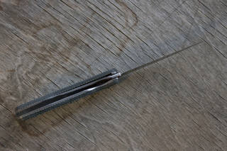

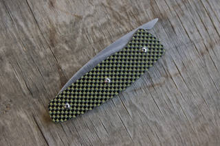

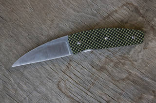

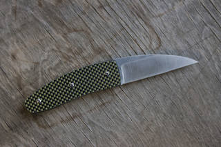

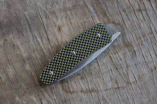

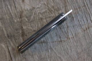

Добрый вечер.
В преддверии праздников сделал небольшого помощника в делах открытия упаковок малых и больших)
Карбоновый ворнклиф
Цветопередача на фотографиях далека от реальной - свет подкачал, да и только на фотографиях заметил местами пыль и невытертые точки полировальной пасты. обещаю постараться в будущем допускать поменьше подобного.
Материаллы:
- клинок - К110 79х25х2,4мм. Закален 60-61HRC с охлаждением азотом Андреем "Анзаром" Зарембой . Сведение - 0,15-0,25, точнее без микрометра не скажу.
Накладки, спейсер - "Carbon fiber Black-Yellow", плашки - титан ОТ4-1.
Карбоновый ворнклиф
Карбоновый ворнклиф
Карбоновый ворнклиф
Карбоновый ворнклиф
Карбоновый ворнклиф
Карбоновый ворнклиф
Карбоновый ворнклиф
Карбоновый ворнклиф
Карбоновый ворнклиф
Карбоновый ворнклиф
С уважением, Виктор.

красавец
и если можна то сразу вопрос как ведет себя лайнер без выборки в плашке удобен ли нет ли дискомфорта

Выглядит сыро
Так как будто его не доделали. Не закончен, нужно было как то плашки обыграть, фаски что ли снять . И винты нужно было утопить. ИМХО

Я то же за то, что бы винтики утопить.

+ за утопить винты. И не знаю как в живую, но по фото просится другой финиш клинка. продольный сатин или стоунвош... формы, размер, все гут

як на мене нічого не потрібно перобляти. кути на плашках гострі бо клин такий. Все гармонує

винты утопить обязательно, 15 минут максимум работы а нож сразу будет выглядеть законченным. А вообще вполне ничего так малыш)

Цитата: rsv11 от 22 Декабря 2014, 02:03:20
красавец
Спасибо. Выборка в плашке есть? cо внутренней сторон, она просто довольно широкая, хоть и неглубокая. Выборку делал до тех пор, пока не добился оптимального, по моим меркам, соотношения тугости замка и комфортного закрывания.
Заметил одну беду за твиловым карбоном - если винты утопить, есть вероятность того, что волокна вдоль отверстия начнут лохматиться при пользовании. Совсем мелкая такая бахрома, но вид портит. Винты и так утоплены примерно на 1,0-1,5мм, глубже садить не вижу никакой необходимости.
В живую финиш смотрится вполне прилично, намного ровнее и мягче, чем получилось на фото. Именно для этого с художкой и изгалялся, чтобы передать финиш. Нож пока ещё свободный, если потенциальный покупатель запросит продольный сатин - сделаю.
Цитата: vasser от 22 Декабря 2014, 07:44:52
O Так как будто его не доделали. Не закончен, нужно было как то плашки обыграть, фаски что ли снять .
Ага! Снимите фаски на твиловом карбоне и получите замечательную пластиковую каёмку вокруг карбоновой шахматки (после этого можете смело выбросить накладки). Я ведь не зря с торца фотографировал - там видно как идут слои карбонового волокна (ткани), только по одному слою в крайних плоскостях.
Вить, а потом поверхность пробовал закрепить? если например цианкрилатом

Мушу погодитись з думкою , що сирувато , якби я його купував попросив би дугу в профіль ручки і сховані шляпи болтів ( але то так суб"єктивно)

Кончик клинка как-то стрёмно торчит в закрытом виде из рукояти. Цепляться будет, а то и гляди - порежет.
Не получится - при ввинчивании головок фаски будет срывать шляпкой. Опять же повторюсь: винты утоплены ровно настолько, насколько позволяет материал.
Если бы, да кабы, всем бы выдали гробы. Хоть бы и кто угодно покупал бы нож, профиль рукояти менять не стал бы - складник накладывает слишком много ограничения в отличии от фикседа.
По поводу шляпок уже говорил, но, как вижу, всем до лампочки.
Это в каком месте
. Острие клинка на 2,5-3мм не доходит до края плашек, задеть получится только если специально ногтем ковыряться.

Мне понравилось! Винты ни разу не напрягают, а вот линия брюха рукояти как-то ни с чем не дружит, на мой взгляд. Может как-то так

И не нравится след от шарика.

Спасибо за фотожабку!
Подумывал о подобном варианте, но, прикинув на макете, отказался - пропадает удобство при работе.
А шарик... бывает иногда, что складывается не так, как хотелось бы. При снятии спусков чуть не залез глубже разметки, шарик проходит как раз касается линии рикасо, но приходе клинка этого ощущается, что шарик даже не пытается "нырять".
