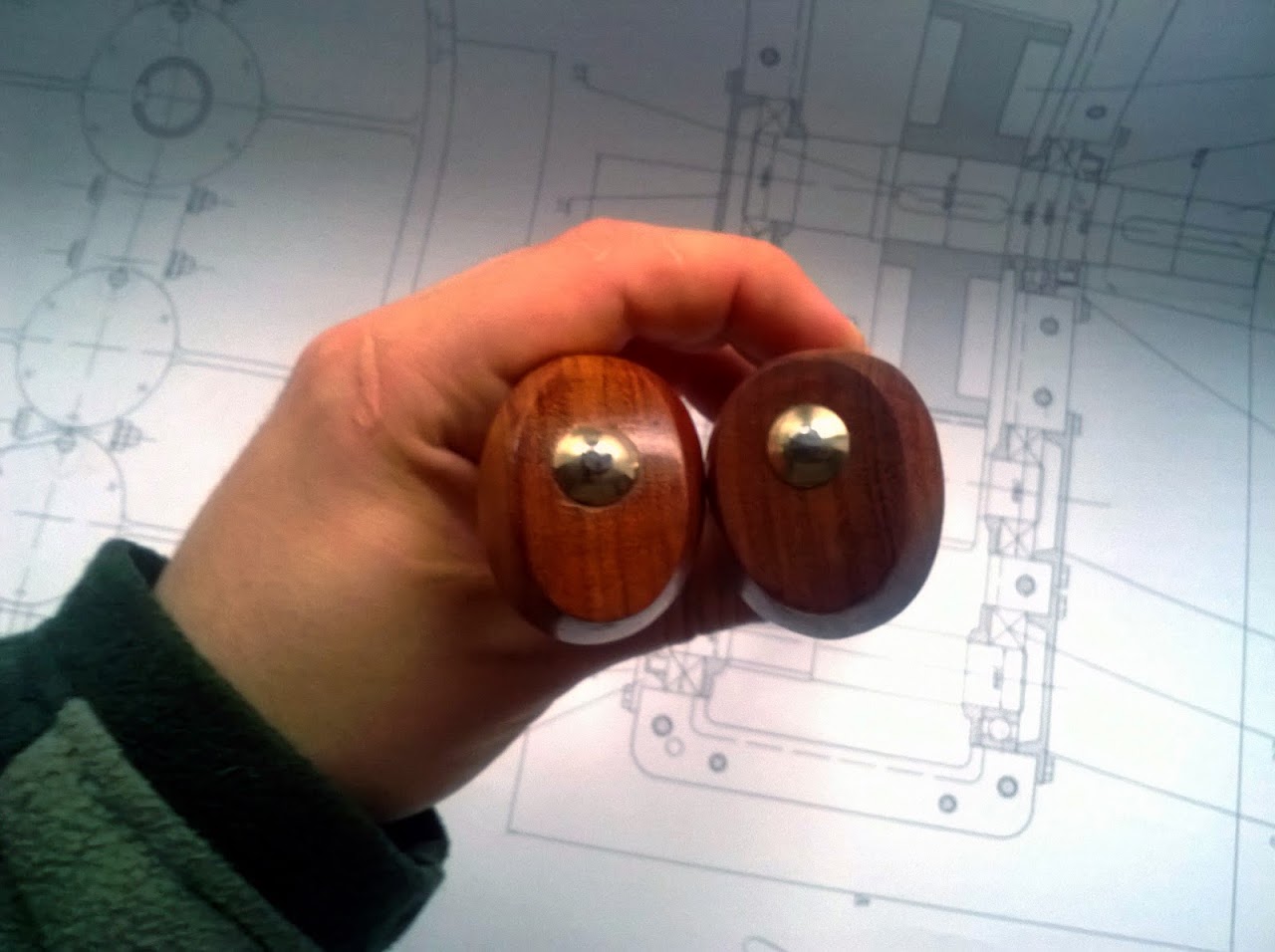

Чергові дві фінки (сподобалось мені їх парами робити  Показывает язык. Спершу ТТХ, бо вони одні на двох:
Клинки – вуглецівка Лаурі 125х19х3.1мм, на темнішій типу полірований (+/-), на світлішій сатин 1500 гріт (спуски – поперек, голомінь +/- вздовж).

Руків’я – 115мм, бубінга, нейзільберові оковки і шайби. Темніша покрита тіковим маслом, світліша данішем.
Піхви – аргентинська шкіра РД 2мм товщиною (суха – тверда шо фанера, а розмочена м’якенка…але смердить гівном), заклепки білі, нитки плетені-вощені, фарба Stahl і віск для взуття. Вкладиш з фанери, 2хсторонній

Світліша – фінка як фінка, я схожі вже робив, але на цей раз без долів і скосу обуха. Піхви так само – мого улюбленого типу (робити легше). Торці як завжди кривуваті, як мої руки, ще й підвіс трохи криво пришив (не по середині піхов)  Застенчивый. Але не смертельно. А от друга фінка…..

…жертва експериментів  Готов. Сам ніж нічого – просто вирішив не скругляти торець руків’я  і не надто вдало відполірував (що з часом виправиться патиною). А от піхви дійсно жертва – тут експериментував одразу в кількох місцях:
Десь-колись побачив, що на піхвах край горловини завертають в середину. Спробував. Вийшло не так шоб прям дуже, але, в принципі, сподобалось – візьму на озброєння  Весёлый
Підвіс теж експериментальнй. Все те саме, що і підворот горловини, але не сподобався
Двохсторонній вкладиш……хз, не знаю, шо за нього сказати – ніяких вражень, але! Через нього (і через неуважність) зробив ліві піхви  Грустный! З одоностороннім легше: поклав на шкіру і видно клинок – правильно поклав. А тут, як не клади – клинок не видно. От і прогавив Грустный
Така от парочка в мене (поки в мене). Кидайте меблі, взуття, російськомовних младєнцев  Crezy

все акуратно виглядає, навіть експеременти. як на мене торець руків"я масивний
