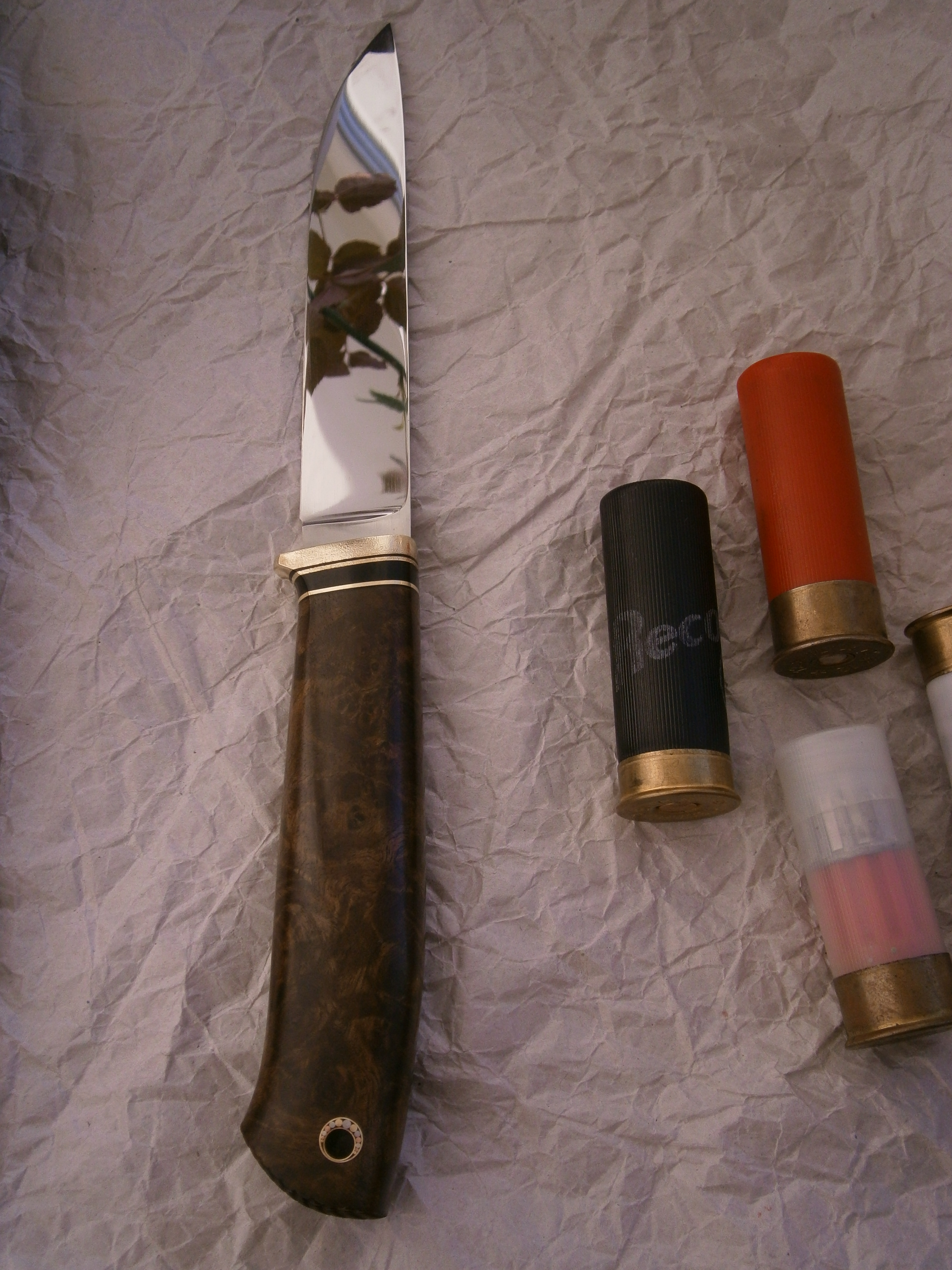

Приветствую, всех начинающих, сочувствующих, просто заглянувших и мастеров этого дела.
Получился такой нож:
Клин - 120х22х4,4мм,сталь х12мф 60HRC,слесарка от sprinter, сведен тонко.
Рукоять -121мм, латунь, вулканизированная фибра, рог буйвола,кап киргизского ореха, темлячный пин, пропитка french polish, оружейная насечка - делал впервые.
Ножны кожа, проклеены, прошиты вощеной нитью, пропитаны аппретурой.

Нож безхозный и поедет в барахолку.

Робота на рівні , чи можете викласти фото інструмента для насічки ( отої ,що на тильнику )

насічку робив ось цим інструментом різець та надфіль трикутний...

А де шукати такий різець ( я новачок звязків не маю)

Серега где такой инструмент прикупил?)

Рушнична насічка непогано виконана , але останнім часом мене мучить питання її практичності на робочому ножі. І ще...Перехід поличкою "обух-больстер" чимось обумовлений?

ТС на чем хотите заострить внимание - на гильзах или на ноже?
А нож достойный.
А чому ні?? При такій ширині клинка, мені так захтілось зробити...
Патроны это для антуража!

И резец и надфили покупал на Куреневском рынке в Киеве.
