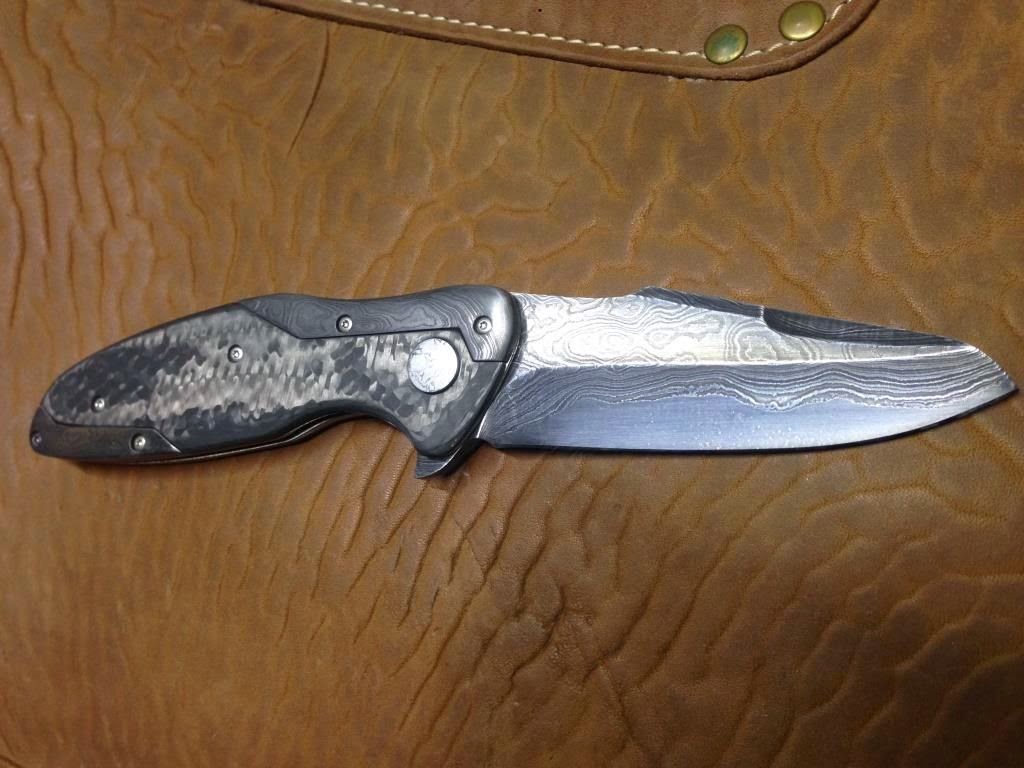

Мій перший розкладний ніж!
20 Ноября 2014, 23:08:27 »
Матеріали: дамаск, титан , карбон
Розмір 217мм
Трішки вийшло не так як хотілося, так як час піджимав, але думаю в слідуючому буде краще.
Кліпса буде пізніше.
p.s.
Приїхали хлопці забрали ніж, так як робився для братана на день народження.
Через деякий час дзвінок. а можна його протестувати, хочемо ножик в ножик стукнути, я похолов.
Порадив сісти в свої авто, та спробувати лоб в лоб, яка ціла залишиться?

20 Ноября 2014, 23:23:50 »
Работы вагон.
материал спейсера?
клинок в сложенном состоянии по центру? шайбочек сколько и какие? флиппует хорошо? Осевой это Ваше творчество или позаимствованное?
Карбон красив,только кажется что третий винтик на карбончике лишний.
Складник это всегда здорово.
P.S. (замечательный совет дал парням , особенно если они сами заработали эти авто)

Re: Мій перший розкладний ніж!
20 Ноября 2014, 23:53:17 »
Цитата: Рузвельт от 20 Ноября 2014, 23:23:50
материал спейсера?
Дякую,
Спесер також з карбона.
Відхилення від центра трішки є, думаю з плоскошліфувальним цих нюансів не буде.
Дві шайби бронза по 0,4мм
Фліпує добре.
Осьовий гвинт моя ідея, з мозаїчного дамаска
Третій гвинтик точно лишній, перестарався.
www.sergdamask.com

21 Ноября 2014, 08:11:18 »
Робота проведена велика, тут нічого сказати. Питання: дамаск нержавіючий?
Героям Слава!
Сергій
Сообщений: 301
Сергій
club Бывалый
21 Ноября 2014, 08:18:09 »
На фото дійсно часу не було.
Дамаск поки звичайний.
www.sergdamask.com
Не зовсім те для складника
Героям Слава!
21 Ноября 2014, 08:54:56 »
Ржаветь будет... Вид потеряет...

21 Ноября 2014, 09:15:38 »
мож его стоит покрыть лаком?

21 Ноября 2014, 12:47:59 »
Отличная работа
Но обычный дамаск на рукоять - нехорошо.

Классно сделано, особенно если учесть что оборудования минимум.Ребята что вы против дамаска имеете, кучу вещей мы используем которые могут поржаветь, выцвести, порваться, ну и прочие беды,минимальный уход, решение всех бед

21 Ноября 2014, 16:42:25 »
Хорошо получилось!
Вид здесь ни при чем... А вот малейшие следы коррозии в районе оси складника приведут к полной потере флипа и, если не разбирать и не чистить/смазывать периодически, то и заклинит нах... А влага туда попадать будет обязательно. Особенно у пользователя, который на второй день "хочемо ножик в ножик стукнути".

21 Ноября 2014, 22:20:42 »
Складник, грубо говоря, это нож для ежедневного ношения. Кто носит складник на кармане летом, тот меня понимает.
А вообще я против дамаска ничего не имею
