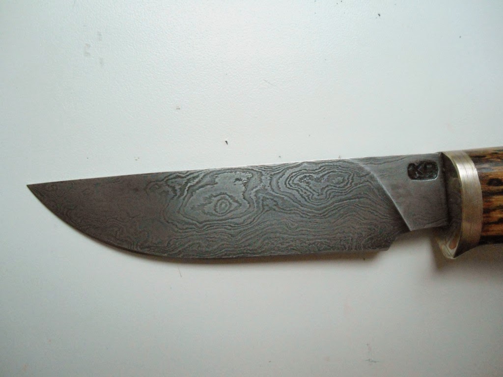

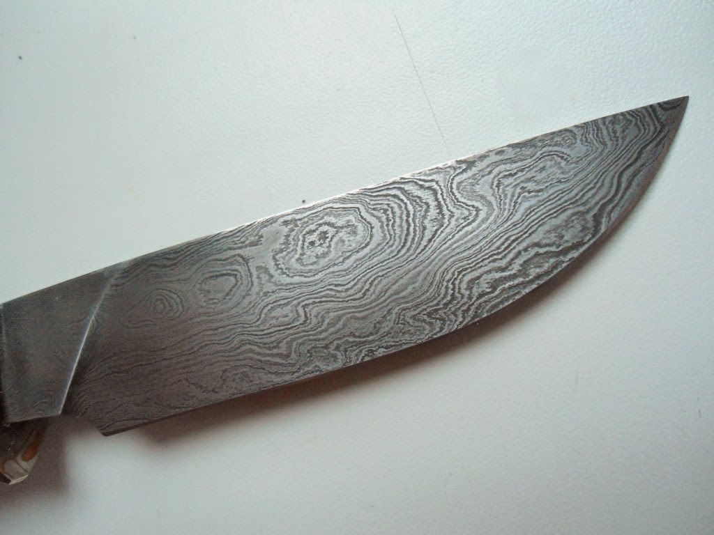

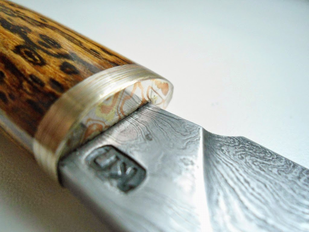

Общая длина215мм
Клинок 100х4х23мм в пакете ХВГ, 9ХС, ст.50, 59-60hrc
Рукоять-115мм,больстер-мокуме( медь+мельхиор+латунь),деревяха- бокоте,даниш оил,карнауба.
Ножны-кожа РД,аппретура.

По таким маленьким фото можно только догадываться, что нож хорош!

Собрано, вроде, аккуратно. Но есть замечание по дизайну - огромная пята ворует значительную часть режущей кромки и нож кажется непропорциональным из-за слишком длинной рукояти.
Да, нужно согласиться. Примерно такой мог бы получиться. Завтра фотку уберу .

Тогда клеймо уходит... Даже не знаю как было бы лучше...
Клеймо на той стороне, всё пропорции клинка остались на своих местах, стёсан тыльник, это же фото перевёртыш просто.

Чойл не тот....

В предложенном варианте чойл (=пята) неправильный - примыкающий к нему участок РК ни заточить, ни резать им. Правильный только его размер
Конечно, этот вариант не окончательный. Тут можно "плясать" как хочешь. Я просто "вернул" "украденную" РК и укоротил длинную рукоять. Показал каким мог быть клинок раньше(на кузне), может не стоит делать им такой большой радиус изначально. Вся эта идея с фотожопом, была в том, каждый ножедел может сфоткать клинок, вставить его в фоторедактор и рисовать себе цветной, реальный макет и напечатать 1:1. Это не трудно. Тогда все "грешки" будут видны заранее, и обсуждать сначала макет, а потом уже готовый нож. Создать тему "макет ножа". А то, иногда уже бывает уже поздно обсуждать какие-то "грешки".
