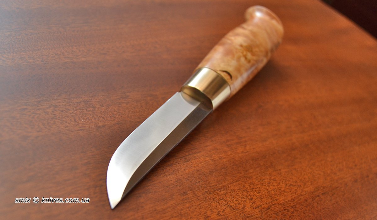

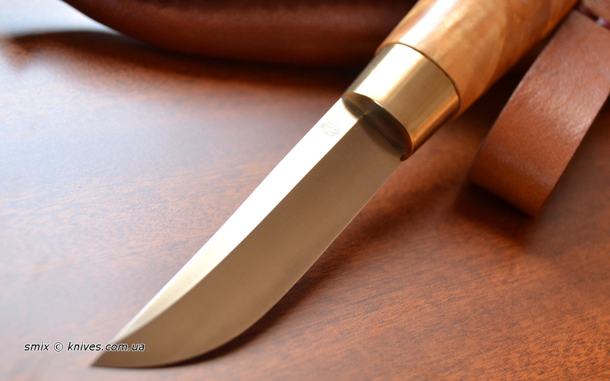

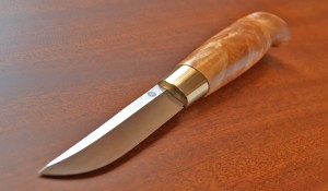

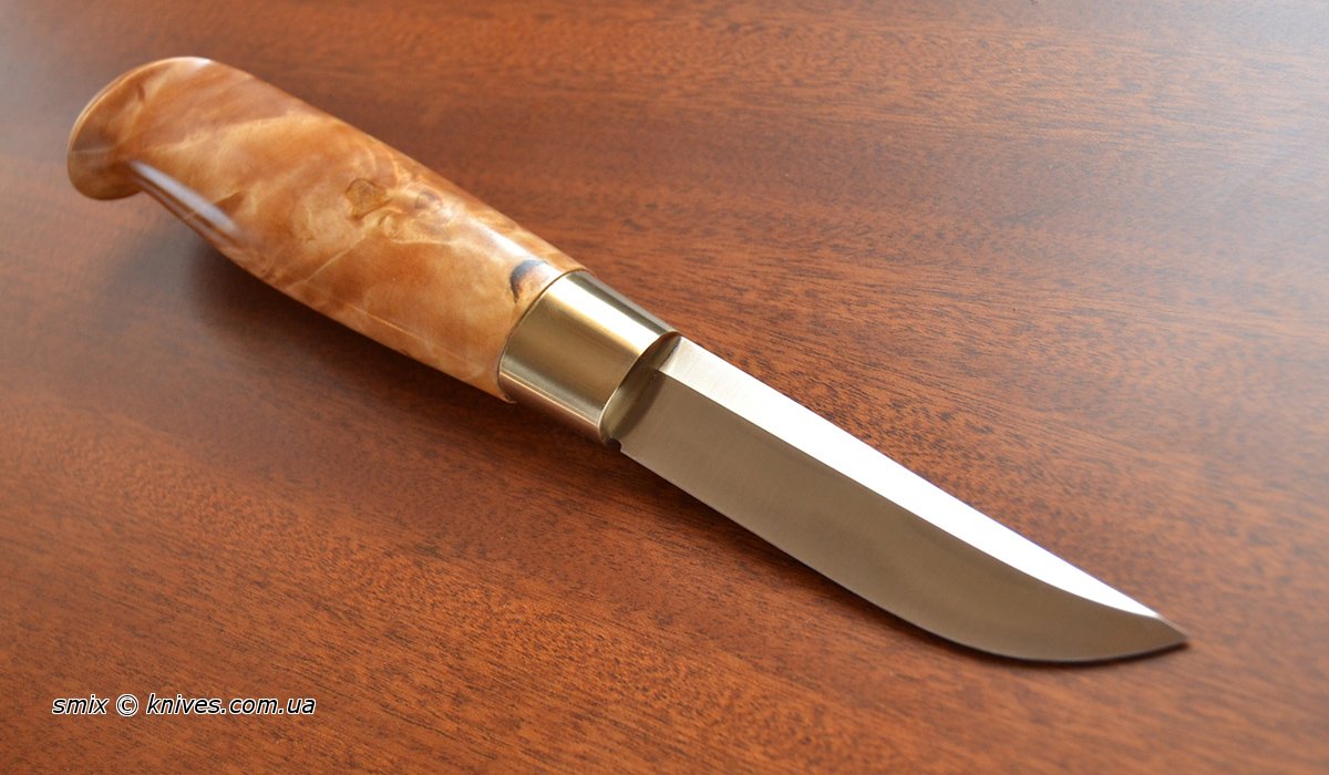

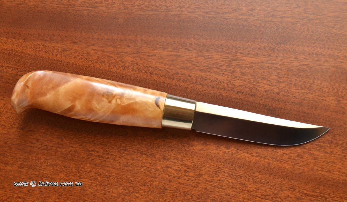

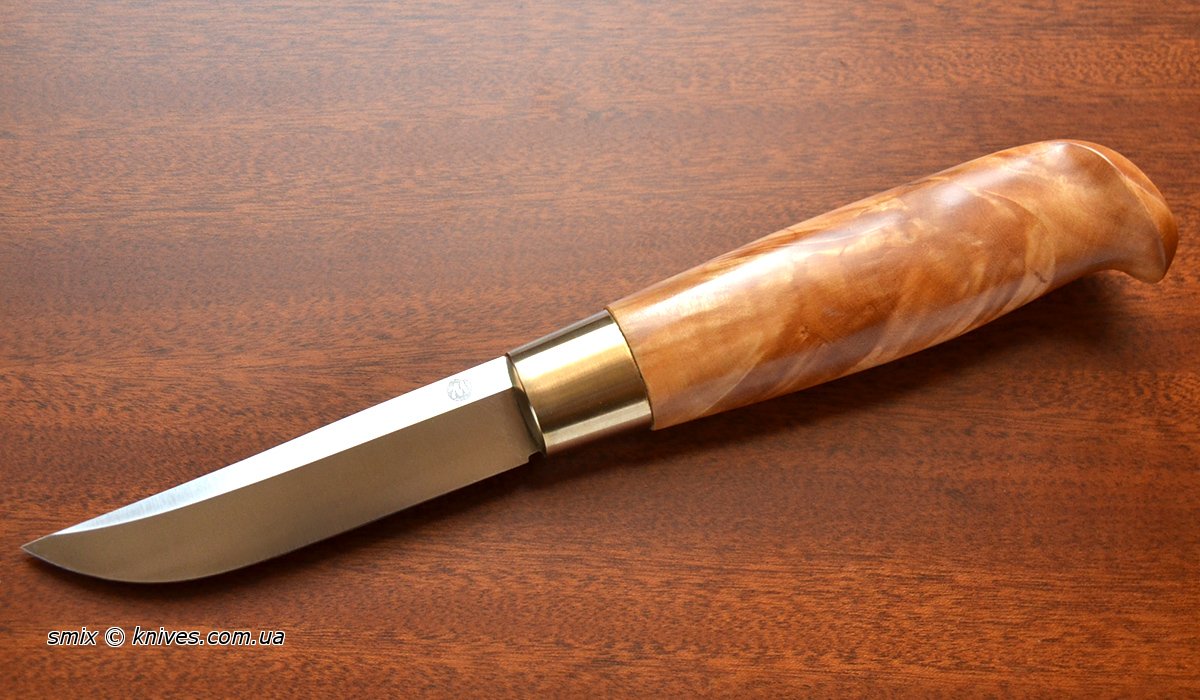

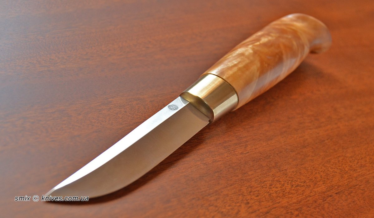

Ещё одна финочка, в лес ходить.
Клинок х12мф, усечённый ромб, 4,3х20х92 мм.
Рукоять сувель берёзы, 125 мм.
Оковка самодельная, латунь
Финка, рыжая
Финка, рыжая
Финка, рыжая
Финка, рыжая
Финка, рыжая
Финка, рыжая
Финка, рыжая
Финка, рыжая

сразу видно руку мастера , что на этой финочке что на предыдущей четкость граней как с под ЧПУ, оковку паяете твердым припоем ?

! Сергей, заметил ты не делаешь "заподлицо" стык дерево-оковка, почему?

Серёж, в чем преимущество такого сечения клинка?
Я думаю, что так гораздо правильнее стыковать дерево с металлом. На всех ружьях таким образом стыкуется дерево и металл. Да и сам в этом убедился, есть у меня финочка, ей уже лет 9-10, со временем дерево немного "село" и оковка стала "выперать". И само дерево со временем истерается. Поэтому и стал так делать.
Красиво выглядит, при толщине клинка 4 мм. обух не кажется таким массивным и грубым.
При резе чего-то толстого, сопротивление материала клинку меньше, из-за уменьшения площади соприкосновения
