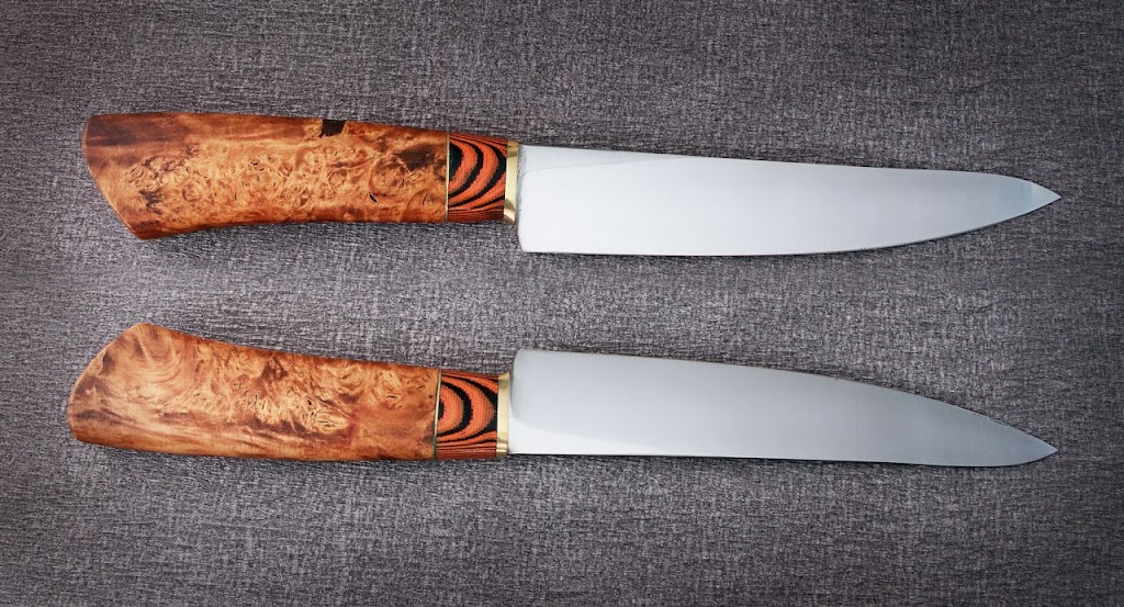

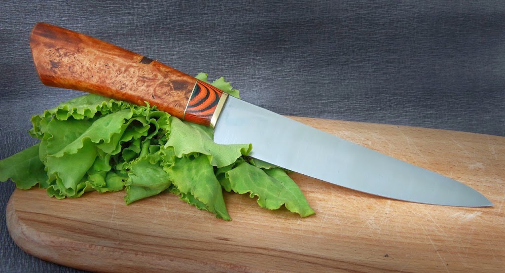

 Не хотел выставлять, но решился  Застенчивый Простые не притязательные ножи....
1.Сталь клинка  -75Х15МФСНТ-н/ж сталь(медичинская  н/ж сталь)
Длина ножа-280мм,длинна лезвия -160мм, ширина -33мм, толщина 2,8 мм в обухе.
Твердость HRC-59ед
 Сведен  в 0,2.Микроподвод.
Больстер-бронз +фибра-проставка кориан.
Рукоять- акация, пропитана туноговым маслом и жидким карнаубским воском.
Сатин поперечный,заточен.Не хо.
2.Сталь клинка  -14C28N  н/ж сталь.
Длина ножа-280мм,длинна лезвия -161мм, ширина -30мм, толщина 2,4 мм в обухе.
Твердость HRC-60ед
Больстер-бронз + G10.
Рукоять- кап клена, пропитана туноговым маслом и жидким карнаубским воском.
Сатин продольный,заточен.Не хо.

   Они просто КЛАССНЫЕ!!!!

Очень симпатичные работяги, будут долго радовать хозяина. У второго оригинальная форма обуха, похоже на скинер

Два великолепных ножика на кухню.    Отличная работа.

Гарна робота. Цікаво вийшло з G-10.

Оба хороши, но второй, на мой взгляд, интереснее.

хороши, особо первый  кивающий
