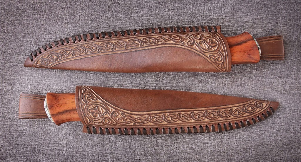

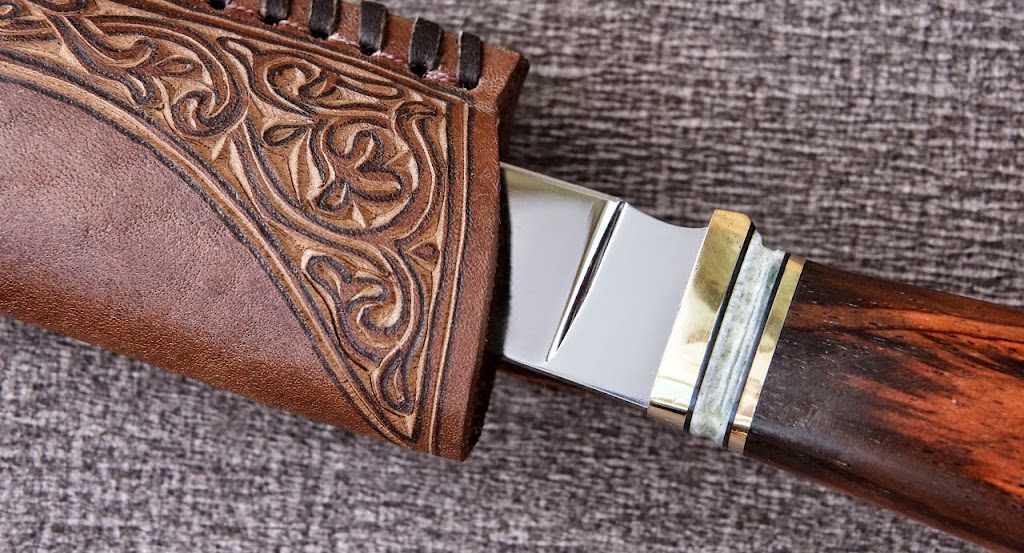

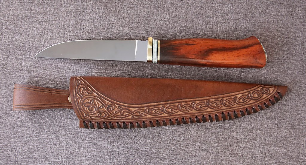

Аспид
Сталь клинка - CTS-B75P Порошковая нержавеющая сталь
Длина ножа-245мм, длинна лезвия -122мм, ширина -24мм, толщина 4,6 мм в обухе.
Твердость HRC-61-62ед
Сведен в 0,5.
Больстер –бронза, проставка рог верблюда.покрыт лаком от потускнения.
Рукоять- кокоболо.Покрыта тунговым маслом + жидкий карнаубский воск.
Полирован,заточен.Не хо.
Аспид
Аспид
Аспид
Аспид
Аспид

17 Мая 2014, 23:01:12 »
Все получилось здорово.

17 Мая 2014, 23:34:17 »
Хорошая работа
А чем резался рельеф на коже?

Re: Аспид
17 Мая 2014, 23:55:57 »
Отличная работа! Впечатлили ножны

Re: Аспид
18 Мая 2014, 10:43:46 »
ножик
....только не снимайте "вверх ногами"...

Re: Аспид
18 Мая 2014, 11:32:07 »
рог верблюда?
нож понравился

Re: Аспид
18 Мая 2014, 11:39:21 »
шикарненько однако. Улыбнул рогатый верблюд......
да ладно с кем не бывает. верблюдиха рога наставила

Re: Аспид
18 Мая 2014, 11:48:33 »
где то так...

Re: Аспид
18 Мая 2014, 15:47:14 »
Ножик славный, резьба на ножнах отпад.
Рог верблюда повеселил
Re: Аспид
18 Мая 2014, 15:55:55 »
Хороший нож вышел, с правильной, на мой взгляд, геометрией.
Только жаль, что показан раком...

Re: Аспид
18 Мая 2014, 17:13:50 »
Красивый получился нож и ножны
