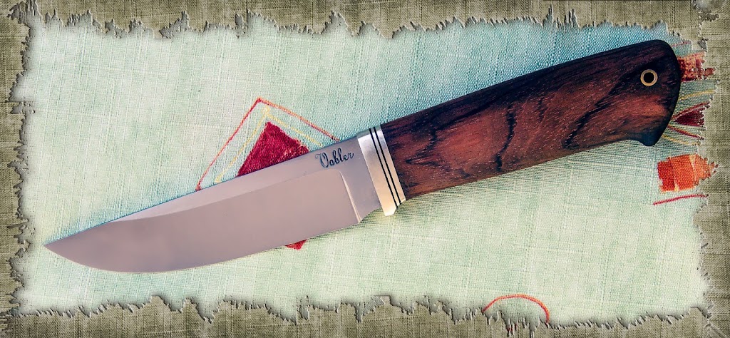

Очередной доделанный нож...
Сталь клинка -М390
Длина ножа-245мм,длинна лезвия -126мм, ширина -32мм, толщина 4,2мм в обухе.
Твердость HRC-63 ед.
Сведен в 0,4 .
Рукоять –палисандр,прочная и твердая,маслянистая древесина..Пропитана тунгом и жидким карнаубским воском.
Больстер – мельхиор+вулканизированная фибра.
Темлячное отверстие –мозаичный пин.
Заточен,продольно –поперечный сатин.Не хо.
Ножны –кожа,резьба.Нож вставляется в ножны любой стороной.
С тыльной стороны ножен карман под правильный камень.

отличный нож
не видно продольно-поперечного сатина. можно в макро показать.

Нож хорош, а ножны обалденные!

Отличная работа.
Единственно что, чойл надо было чуть расширить, завести на РК. В таком варианте он не играет никакой практической роли.
И по фото не понятно, трубка кажется желтой... При белом больстере желтая трубка - не комильфо

Отличный комплект... !

Великолепная работа. Качественно все сделано.
Ножны - вообще улет!

Работа мастера. Ножны очень красивые.

Отличная работа, просто супер

Нож понравился, ножны-супер (края вроде не обработаны, а может и не надо, т.с. соответствует стилю)

А я ножны не заценил. Нет, они красивые но по моему слишком гламурные для этого ножа. А сам нож отличный.

Отличная работа
Ножны вообще шикарные

Чернобаевка это колхоз миллионер(как при СССР),находится в Черкасской области.. {0_2}Мозаичный теплячный пин-н/ж сталь.
