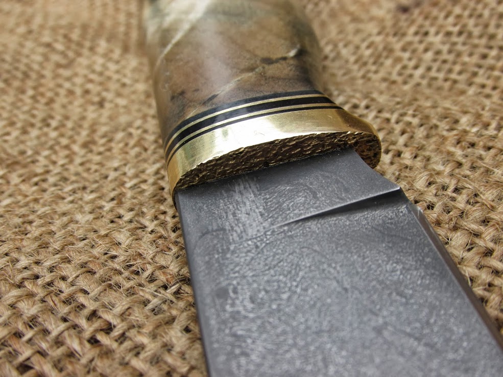

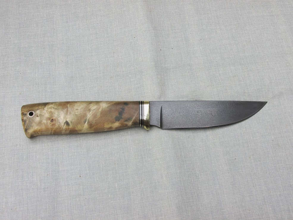

Рисунок открылся уже после Р240.Сталь очень вязкая и трудновата в шлифовке.Самое интересное в азотной кислоте не хочет травится…..
Поковку подарил Дима Шевченко(shurap),калил Володя (Воля),все остальное делал я.
Сталь клинка -х12ф1
Длина ножа-226мм,длинна лезвия -112мм, ширина -27мм, толщина 4 мм в обухе.
Твердость HRC-58-60ед.
Сведен в 0,4 .
Рукоять-иппе.Стабилизираванный кап березы.
Больстер – бронза,вулканизированная фибра.
По обуху фаска.
Темлячное отверстие-мозаичный пин.
Заточен,протравлен .Не хо.

Клинок
,а рукоять -на диету... ,где одежка ...ИМХО

Диета будет

Клинок красавец!
про рукоять сказали.

Клинок хорош, про рукоять повторяться не буду.

Нож понравился, но рукоять я бы сделал поизящнее.

Смотреть интересно. Цвет стабилки оригинальный. Что то смущает в контурах. Интересно , а цвет ножен каков будет?

Рукоять вполне гОдна для доработки...силуэт бы ей имхо подправить. Но это лишь моё предположение.

Сталь с шикарным рисунком

рисунок на клине супер
да и форма клина гут
рукоять таки да- однозначно на диету
, а где ипе ?
