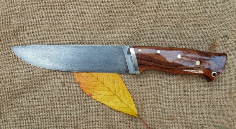

Доброго усім здоров'ячка, нещодавно виставив тутор, ось тепер дошив піхви і виставляю в "профільній темі". Руківя - палісандр, піни від СВАТА, за що йому велике спасибі, больстер - титан, монтаж всадний. Клинок від хорошого майстра
155 * 35 * 4 Піхви - шкіра, плетена нитка, підвіс вільний. Загальна довжина 285 мм.

Серьезный ножик! Работа и клинок понравились. Только рукоять снизу как-то сжата,ИМХО.

Не буду спорить с несогласными - но мне ка-ацца - будто рукоять простецкая какая-то
То есть клинок дорогой, большой и красивый...а рукоять

Хороший
,а дульку -прореж

С рукоятью что-то не то

Я думаю, это от размеров клинка. Рукоять в норме - как раз по руке. Длина 130 - куда уж больше?
А просто клинок 150, да еще и широкий - 35. Вот и возникает ощущение некоторой несоразмерности.
Вот сюда бы гарду на такой клинок - сразу зрительно все сместилось бы в сторону боуи и тогда восприятие было бы другим.
А может фото....
Во всяком случае, все сделано грамотно и качественно. Сборка на высоком уровне
Идея с линией пинов, закачивающаяся темлячным пином очень понравилась. Ножны классно сделаны.

Мне понравился, по мне рукоять самое то, а вот холодком там не несет?

Всем нравится, а мне - нет. Почему? А потому что рукоять слабо вяжется с клинком в единое целое, формы клинка довольно простецкие. Я бы сказал кухонно - рабочие, рукоять же с претензией на элегант. Хотя судя по бликам геометрия рукояти далека от совершенства. Рсположение пинов наводит на мысль о не продуманом копировании известной работы. А обрезаное клеймо - вообще моветон по отношению к хорошему мастеру. Я так думаю.

Интересная работа. С пинами оригинально получилось. Форма внушает надёжность.
