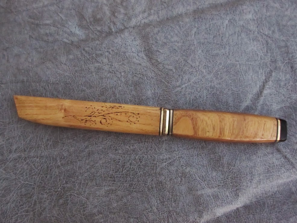

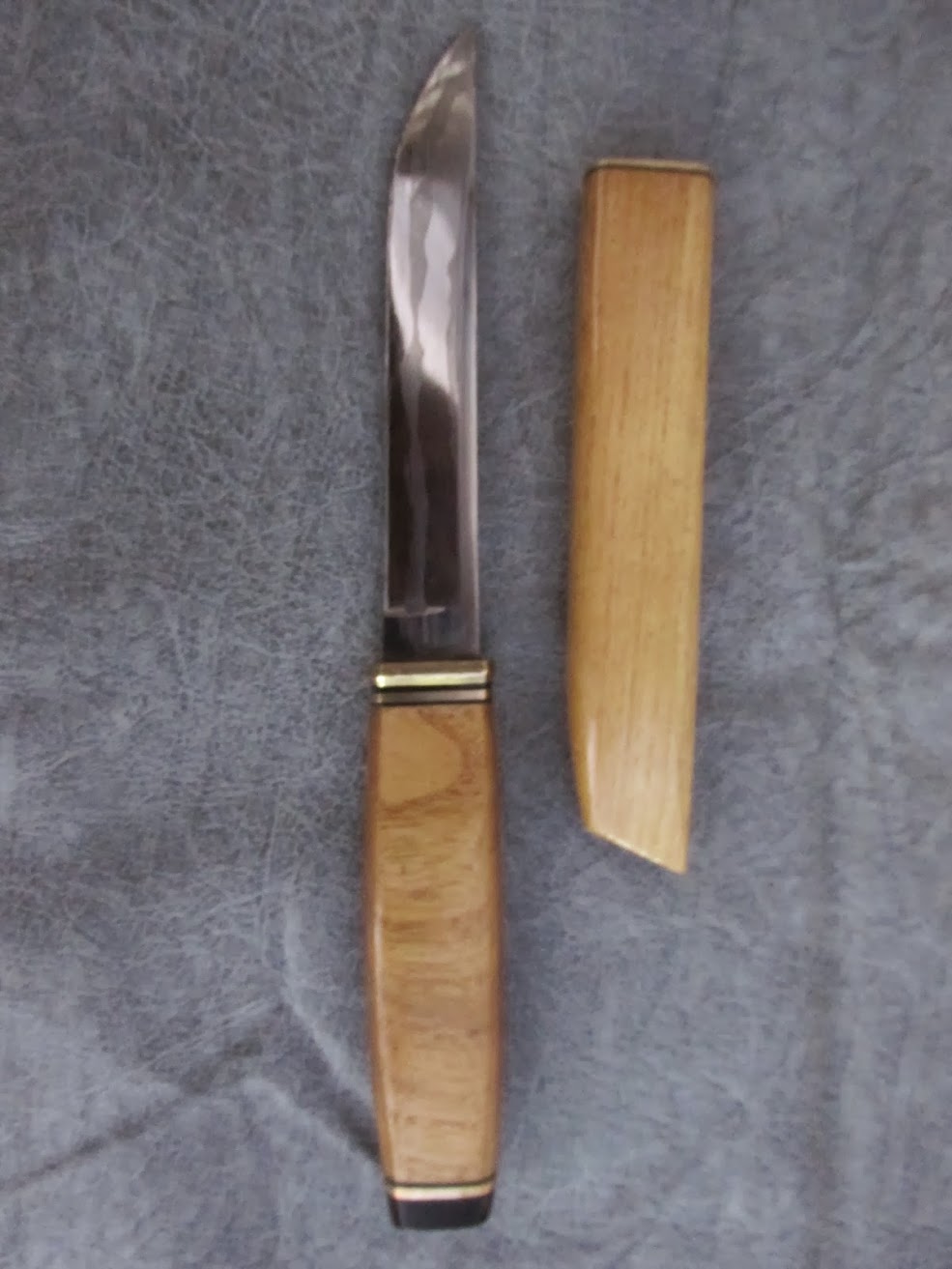

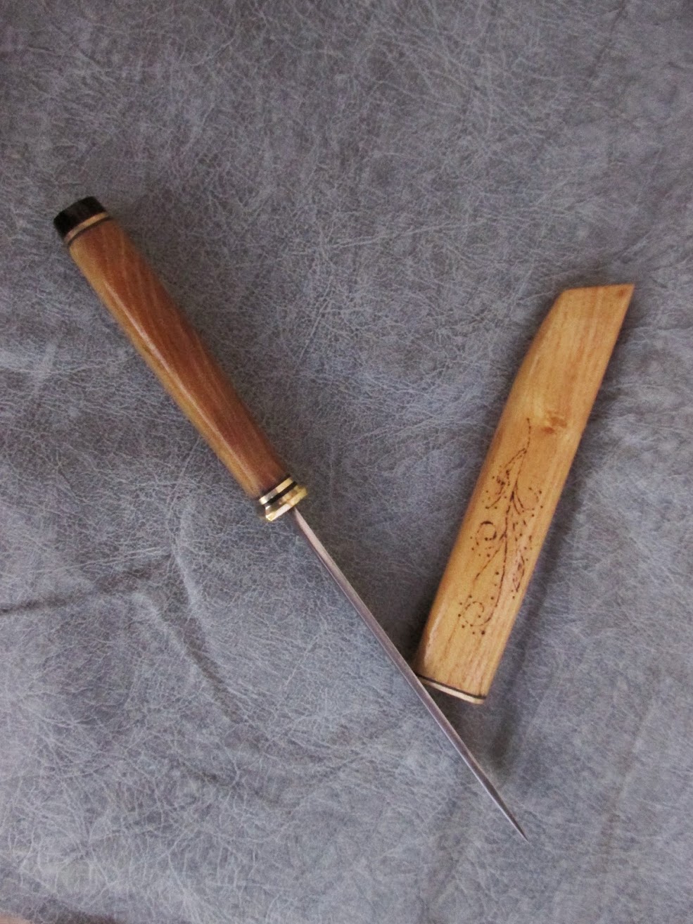

Сталь клинка  -х12мф
Длина ножа-266мм,длинна лезвия -145мм, ширина -222мм, толщина  3,5 мм в обухе.
Твердость HRC-58-60ед.
 Сведен  в 0,3  .Спуски-прямые.
Рукоять-акация,покрыта даниш ойл.
Больстер – бронза,вулканизированная фибра.Покрыт лаком от потуснения.
.Монтаж сквозной.Ножны дерево,акация.Покрыты даниш ойл.
Заточен,протравлен .Не хо.
Думал как отделать ,не фатило навыков,побоялся,акация очень твердая....

Симпотичный нож! Если бы ему рукоять сделать прямую, чтобы продолжала линию ножен, будет похож на японца ИМХО Весёлый

Понравился...,  только  вот  с  выжиганием...........либо  полноценный  русунок  делать  ,  либо  вообще ничего  не  надо
