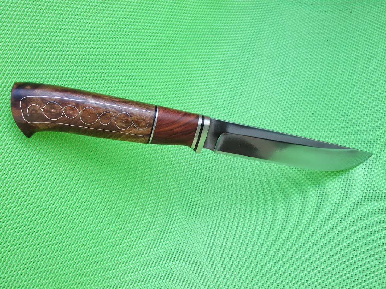

 Продолжил серию с орехом и всечкой... Смеющийся
Сталь клинка  -Р18,кованная.
Длина ножа-225мм,длинна лезвия -112мм, ширина -21мм, толщина 3,6 мм в обухе.
Твердость HRC 61-62ед.
 Сведен  в 0,4-спуски прямые.
Больстер –мельхиор.Проставка-бубинга.
Рукоять- киргизский орех(сувель).Пропитаны  даниш ойл .Хвостовик в рукояти 95мм.
На рукояти всечка-серебро.
Заточен,полирован,протравлен в хлорном железе.Не хо.

Класна річ, високого рівня виконання. Цікаво, де  Р18 знайшов, не свердло?

Нож получился довольно приятный, строгие формы в сочетании с мягкой цветовой гаммой рукояти производят хорошее впечатление.
 Над всечкой нужно ещё работать.

нож красивый, сталь вообще обалденная... а вот насчет высечки согласен, надо  поработать...

Сталь еще СССР-почти все уже.....

Что-то, судя по фото, спуски все же вогнутые, да и по ширине подводов сведение в 0,4мм не дашь.

 А по мне формы бурятские ножи напоминают Гы-гы

Колоритная весчица получилась...  Гоги

инкрустация смотрится
