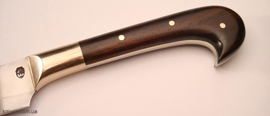

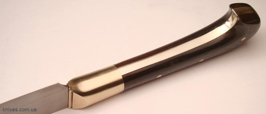

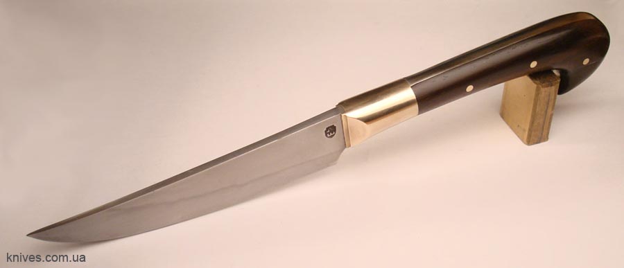

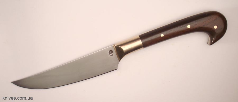

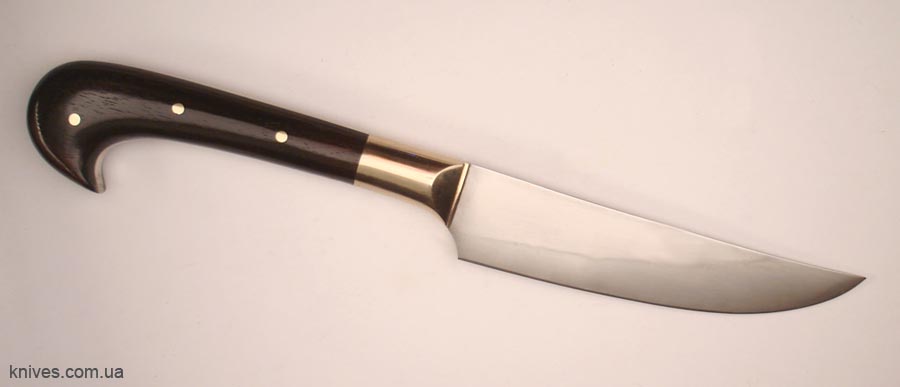

Продолжая восточную тему, такой вот ножичек.
Клинок Дмитрия Шевченко, вроде бы У10, но может путаю. 4х22х120 мм.
Больстер бронза, накладки палисандр + тик ойл и карнауба.
Общая длина ножа 240 мм.

Рукоять, как и на Визире, формой напомнила кавказские шашки.
http://r.foto.radikal.ru/0703/34/0e248a189f98.jpg
Сергей, как по ощущениям этот загиб рукояти возле мизинца? Нет чувства, что рука как бы зажата, ей не хватает места?

2 Сержант
Всё правильно, шашки пришли с Азии, вот и формы схожие.
Непривычность чувств есть какая-то, но появилась уверенность в надежном хвате при работе с потягом. Собственно шашками так и рубили, с потягом, также в Азии это основной прием работы с ножом, кололи там редко, в основном резали.

;)Качество исполнения Серёгиных работ вызывает у меня чувство собственной неполноценности
Загогулина рукояти не понравилась
Восточная тематика явно не моё

Про качество говорить скучно, все и так ясно
Без полноценного гюльбандта непривычно смотрится, но и клинок тут не пчаковский.
Вобщем интересное решение.
