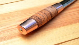

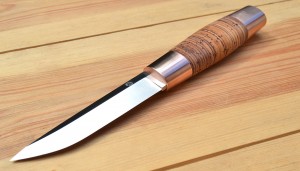

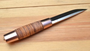

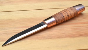

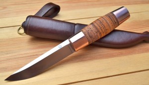

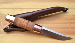

Такой вот берестяной Томми.
Клинок х12мф, 5х22х108 мм. спуски прямые. Профиль - усечённый ромб
Рукоять 110 мм. Монтаж сквозной
Оковки самодельные, из силовых контактных клемм.

А насколько удобно извлекается нож из ножен?
Offline Акоп
Offline Акоп club Старожил
« Ответ #12 : 05 Июня 2013, 20:58:12 »
Очень красивое исполнение...!!!  Браво
« Ответ #13 : 05 Июня 2013, 21:22:18 »
Оковка делалась из клеммы силового кабеля.
http://knives.com.ua/tmp/01/04p.jpg
Томми с берестой
Отрезается трубчатая часть и на оправке вытягивается до нужной формы.
Оковка, что на навершии, делается точно так-же, только ещё отверстие в донышке заплавлялось медью.
На рукояти оковки залиты эпоксидкой, пакет бересты стянут болтом М8.
Из ножен нож извлекается не так удобно, как с грибком, но и без проблем.
