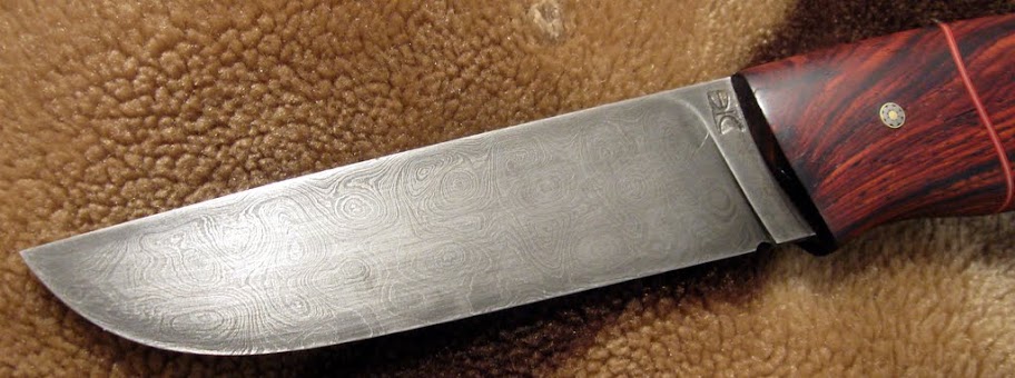

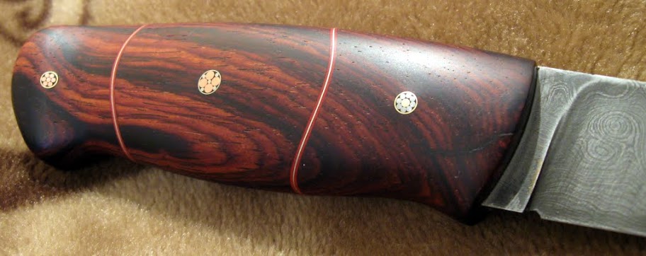

Ще один, до якого ще не зробив "хатки". Загальна довжина 225 мм, клинок 107 * 3,5 * 25 мм, дамаск від Тохи   Friends У8+ШХ+9ХС, твердості точно сказати не можу   , заточений, зведений в 0, легкий підвод на 25 град., тож ніж не для важких робіт, кістки ним не порубаєш, зате різ відповідний. Руків'я  - кокоболо від EMDamasK   Friends, піни від СВАТ   Friends, нейзільбер, фібра. Хотів трохи попрацювати з кривими лініями, мушу сказати, що досить "геморна" то справа  {mem}, я маю на увазі проставки. Монтаж сквозний, на епоксидку.

хороший трудяга   приятные формы

Хороший ножик.

гарний ніж.

Неплохая идея исполнения рукояти. Разные пины только сильно в глаза бросаются.
« Ответ #5 : 31 Марта 2013, 15:51:10 »
Хороший, в принципе, нож!
Это явно удалось!  Тем более странно смотрится недошлифованный клинок.

... странно смотрится недошлифованный клинок.

« Ответ #7 : 31 Марта 2013, 20:53:19 »
Хорошая работа. Классные линии.
Рукоять качественно сделана.

аккуратно, симпатично  кивающий
а вот такой клинок, с ярко выраженным брюшком, ИМХО здесь не так смотрится как клинки с более пологим брюшком

Хорошая работа

Сподобались форми ножа, але найбільше сподобалась підгонка руківя.
Підвели шліфовка клинка і тріщина на дереві.
