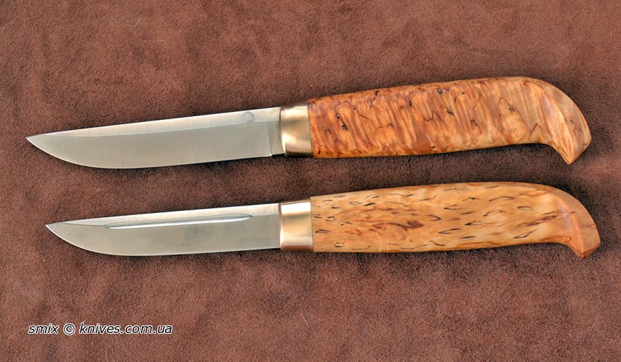

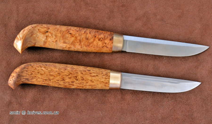

Продолжаю осваивать новые для меня формы клинков финок: усечённый ромб, с долом и без.
Клинки х12мф
Меньший, с долом 4х18х94 мм.
Больший 4,3х20х105 мм.
Рукояти 120 мм.
Пропитка тик ойл.

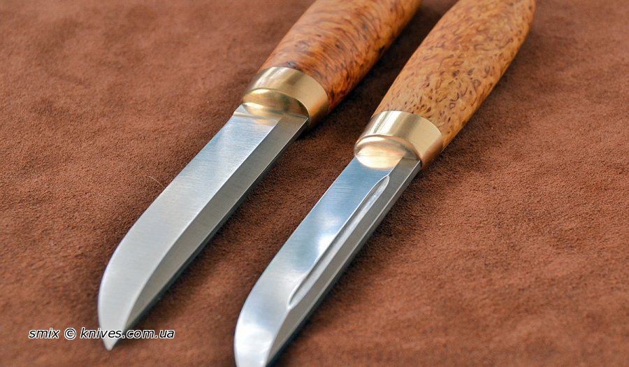

Клинок с долом очень интересный кивающий

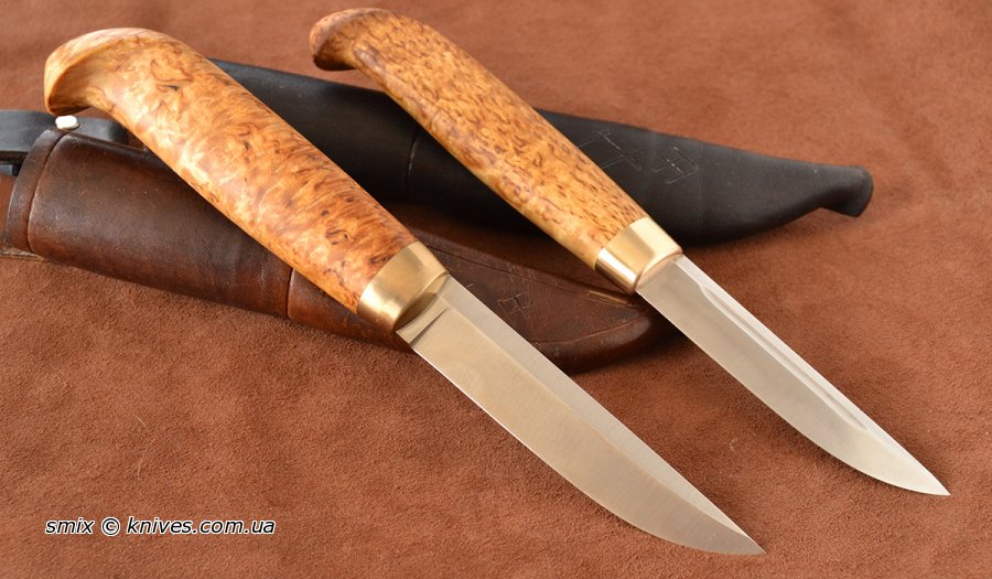

Ножны не видать...
« Ответ #3 : 28 Марта 2013, 16:51:57 »
Ножны там самые обычные

Вопрос - дол нарезался до выведения ромба или после?
Дол резался до спусков
А что за дерево на верхнем?
Так то ж твоя карельская берёза

Вопрос - дол нарезался до выведения ромба или после Дол резался до спусков
Спасибо, понял!

Превосходные клинки, изящные линии рёбер  Браво

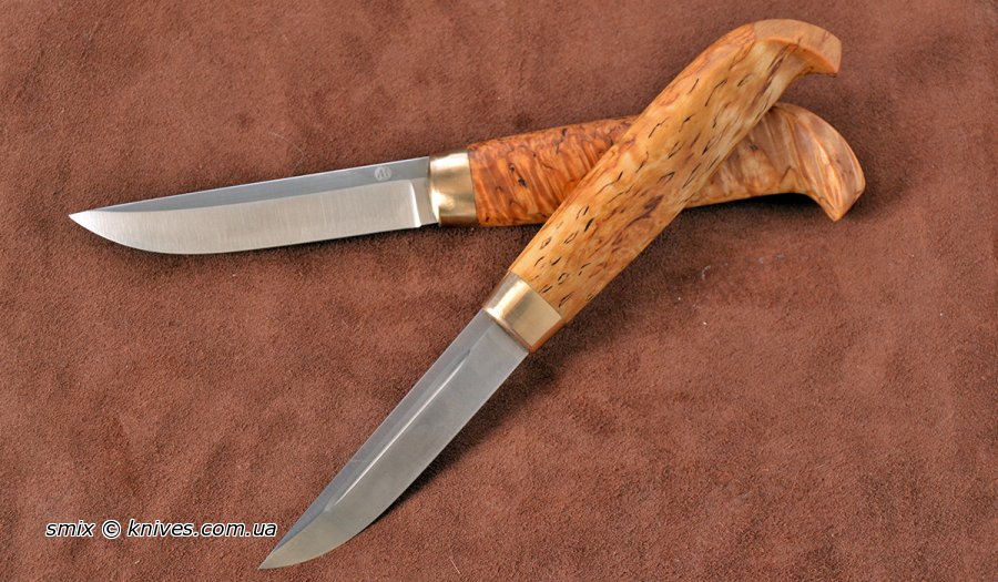

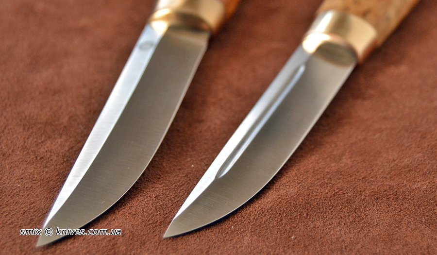

Не помню что бы видел у кого-то на трех родственных форумах дол на ребре ножа, а тем более финки. Хорошо смотрится.

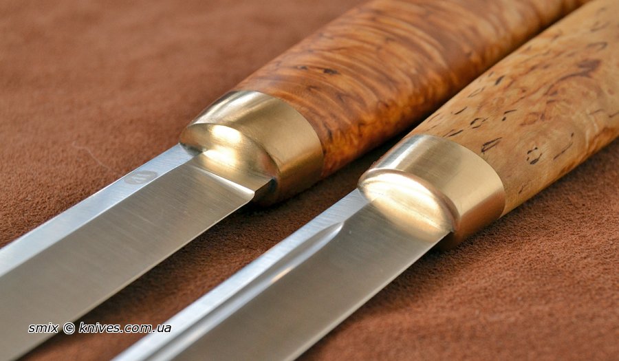

Согласен с Вик`ом насчет дола на ребре - мне тоже не припомнится такого... Точность деталей и подгонки вызывает трепет. А вот рикассо как-то "царапает" глаз, мне по крайней мере.
И ножны должны соответствовать, а то что-то сильно простенькие (из того,что видно).
Оковки самодельные?
« Ответ #20 : 29 Марта 2013, 09:29:42 »
Оковка одна самодельная, на той, что без дола.
Другая оковка с Бризы

Сергей Даешь мануал по нарезанию Таких долов!!!!!!!!!!!!!!!!!!!!!!!!!!! кивающий

Очень интересный дол на ребре...что-то военно-штыковое...Но тем не менее очень даже смотрится на "финке" {0_2}На мой непосвященный в тонкости финко-строения взгляд Гы-гы
