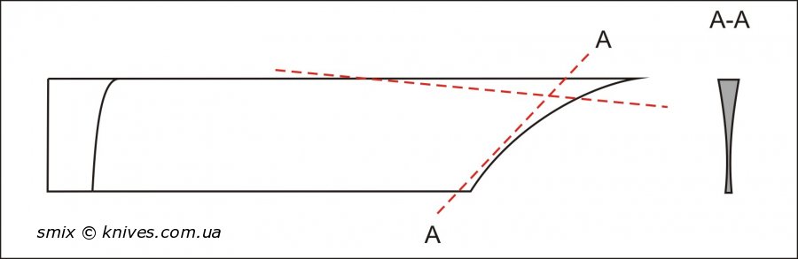

Попробуем разобраться:
При протачивании вдоль полосы заготовки получаем такой профиль (схематично):
Вогнутые спуски - мифы и реальность

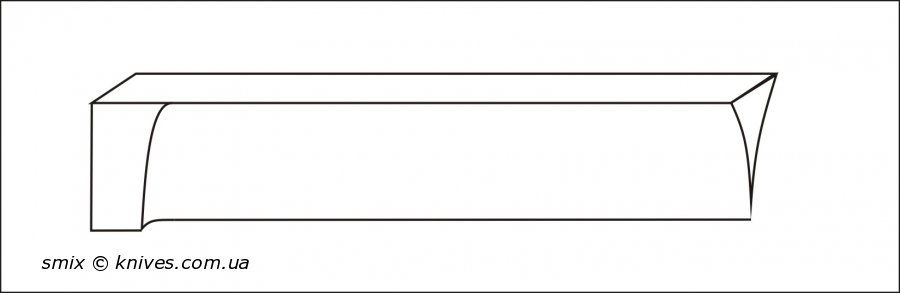

Для формирования острия клинка необходимо сточить остриё по красным пунктирным линиям, при этом клинок доворачивается в горизонтальной плоскости

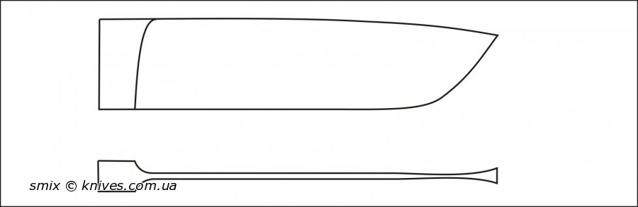

В результате такого протачивания получаем клинок такого вида:

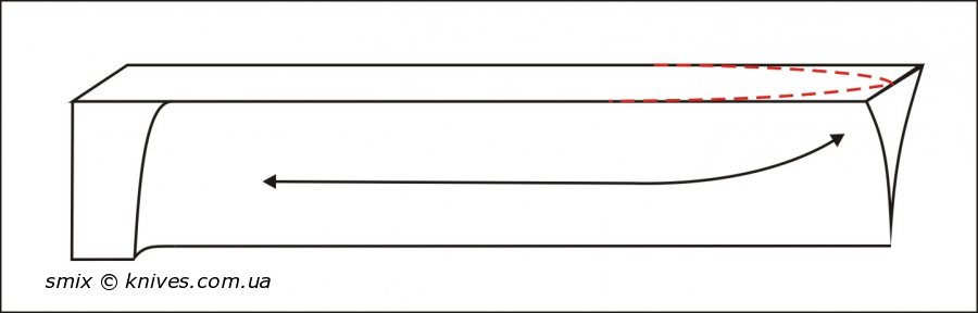

Клинок в таком виде мало кого устраивает, поэтому самый простой и примитивный способ исправить положение, это срезать "лишнее" по пунктирным линиям. При этом получаем интересный профиль РК на подъеме к острию, у которого самое тонкое место (толщина сведения) приходится на начало подъёма:
Придав более плавные формы боковому профилю клинка получим:

А какой смысл доворачивать в горизонтальной плоскости? Доворот по вертикали, уже задаст нам повторение контура по рк, и как следствие равную толщину рк. Доворот по горизонтали нужен на прямых спусках.
Можно и так, но тогда получается немного другой вид клинка в районе острия. Нету плавности сужения обуха к острию.

Ну да, по обуху, в районе кончика, будет схождение не прямое, а по дуге. Это плохо?
Может и не плохо, кому как нравится. В таком варианте кончик сильно утончается.
Мне не нравится, поэтому делаю иначе.

В общих чертах Сергей все написал правильно, но пару моментов из своего небольшого опыта знаю по другому:
Такое уменьшение толщины сведения (отметил красным на фото ниже) получим если к изгибу на острие выводить спуски так, что самая тонкая часть в сечении будет поднята (нарисованное сечение синим цветом) А если сечение правильное, самая тонкая часть на РК (нарисовано зеленым цветом) то этого утоньчения не будет.
Ты говоришь совсем о другом сечении клинка, перпендикулярном клинку.
Я говорил о сечении по линии А-А. Эта линия и есть приблизительно РК на подъёме к острию. Там уменьшение толщины сведения будет.

Я тоже делаю спуски, с вогнутым контуром по обуху, в районе кончика клинка. Дело в том, что когда ведёш съем на колесе, то колея ограничивается двумя паролельными линиями(при условии постоянного угла наклона). Нижняя - рк, верхняя - обух или грань. Когда доходиш до изгиба на кончике, то линии по прежнему остаються паралельны, хотя верхняя линии(условно) уходит за пределы ширины заготовки. Таким образом на любом растоянии от рк толщина метала остаётся одинаковой. Пример: Рк по всей длинне 0,4мм, поднимаем штангель от рк на 5мм и видим по всей длинне толщину 0,6мм, поднимаем от рк на сантиметр и видим по всей длинне толщину 1,2мм, поднимаем на 2см и по всей длинне видим толшину 3мм. И так на какой бы высоте от рк мы не взяли, толщина спусков на этом меридиане будет постоянна, от рикасо до кончика лезвия.
Когда мы сужаем линзу к концу лезвия, то толщина спусков будет постоянна(при условии, что мы её контролируем) только на рк.
