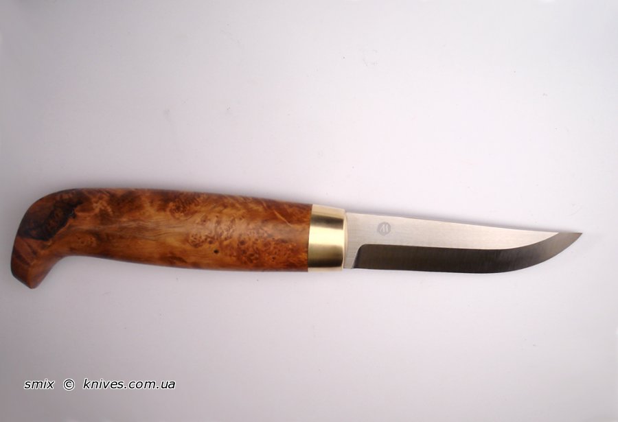

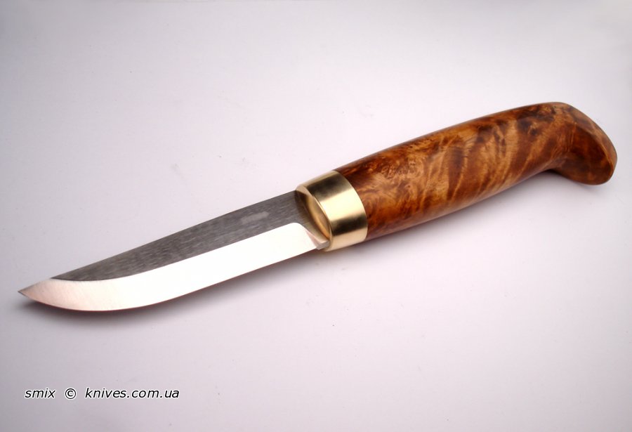

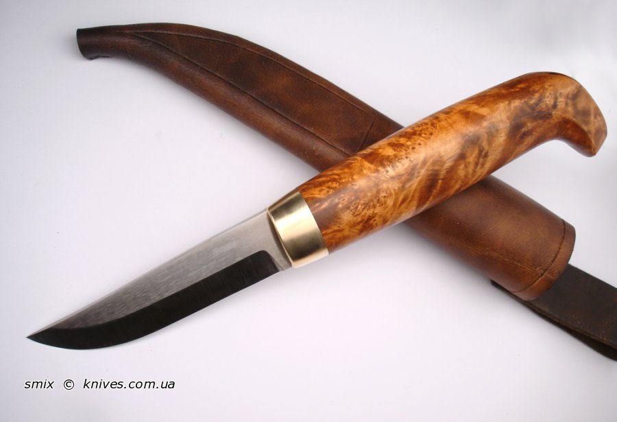

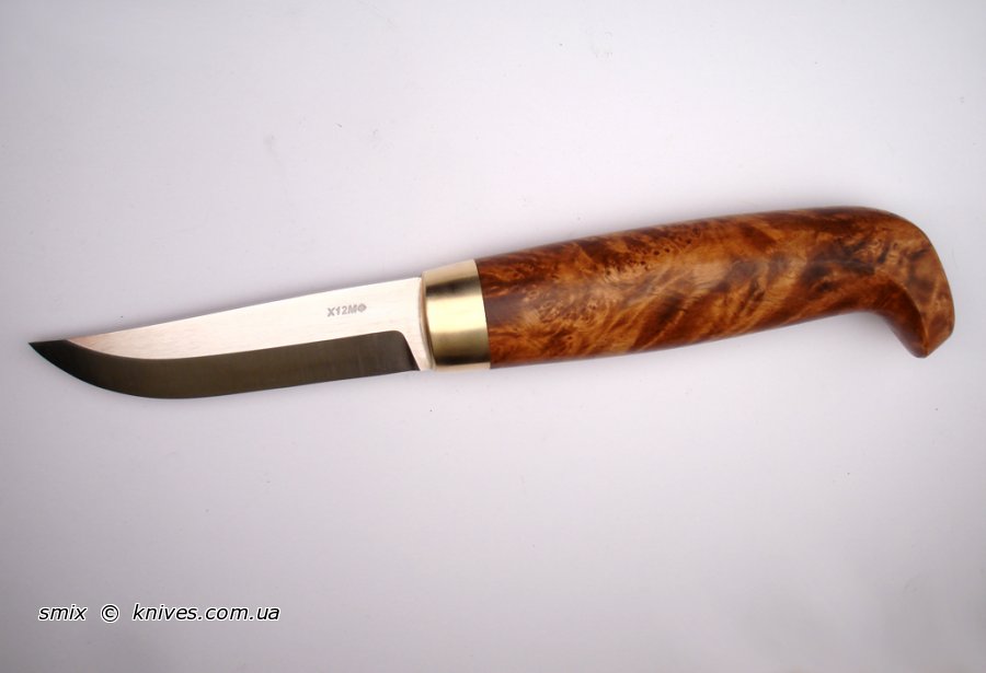

Люблю я скандинавскую тематику, особенно финки.
Вот и очередная финочка.
Клинок х12мф 3,4х21х87 мм.
Оковка - латунь.
На рукояти кап берёзы + морилка, тик ойл.
Финочка
Финочка
Финочка
Финочка
Финочка
Финочка
Финочка

Хорош. Только тыльник (шляпка грибка) мне больше нравится более округлый.

Красивый нож. В профиль особенно. Потому, что грибок мне тоже более округлый по душе.

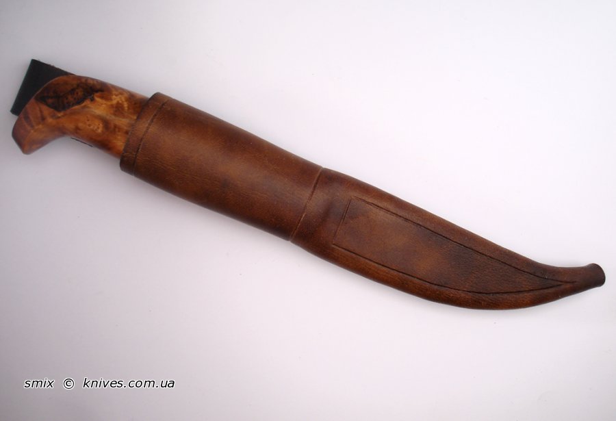

04 Октября 2011, 18:53:06 »
Есть фотка ножен со стороны шва?
Re: Финочка
04 Октября 2011, 19:37:38 »
Классная финочка! Как, впрочем, и все, что сделано этими руками.
Мне грибок слегка длинноватым показался. А оковка, подаренная Сергеем, ждет своего часа...

Здравствуйте.
Кроме отменного качества Вашей работы
меня очень обрадовали два факта:
1. Ваш интерес к финской тематике.
2. Профессиональный интерес форумчан к финкам. Сообщения типа "Не цепляет; не понимаю; не люблю" постепенно сменяются конструктивным обсуждением форм грибка и оковки. Процесс пошёл !!!
Ура !
Учитывая вышеизложенное (после долгой внутреней борьбы) решился написать несколько советов (ни в коей мере не умоляющие качества Вашей работы):
1. Грибок "сапожком" несколько не характерен для финок. Он должен в обязательнои порядке быть шире черена (при виде сверху) и несколько короче (вид сбоку). Из известных форм (кобра, боровик и гранёный) мне, последнее время больше нравится "гранёный". который и попытался нарисовать.
2. Черен рукояти, после оковки, расширяется несколько не симметрично (спинка круче), что вызывает зрительное восприятие вздёрнутости клинка вверх.
3. Торец оковки неперпендикулярен линиии сводов, что ещё более увеличивает эфект вздёрнутости.
Заранее приношу свои извинения за попытку критики столь уважаемого Мастера. (Если это Вам нериятно хоть в малейшей степени, дайте знать в Л.С. и я удалю это сообщение). Из Ваших работ очень много нового почерпнул для себя, однако не смог сдержаться, и привёл советы в знакомой мне области ножестроения.
Финочка
С уважением
Алексей

Посадка оковки, клинка просто пестня!
Re: Финочка
04 Октября 2011, 20:32:09 »
Грибок своеобразный получился. Визуально немного мясца бы со стороны спинки снять, примерно как на схеме
elisescha
Больше придраться не к чему
, вещ

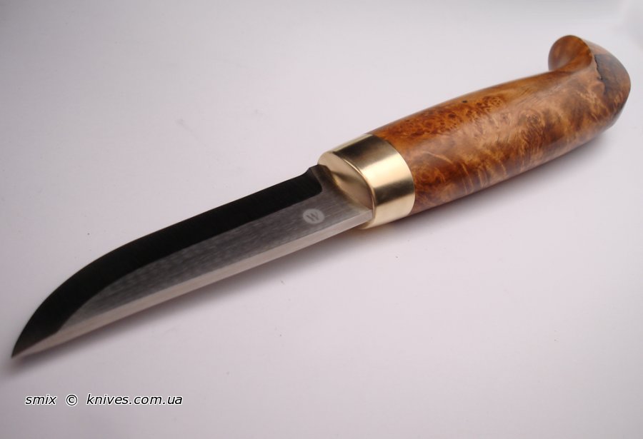

Re: Финочка
04 Октября 2011, 21:00:02 »
Дурацкий вопрос... А чё марка стали затёрта на некоторых фото?
elisescha
. А на этом ракурсе вроде нормально...
Финочка
Или я где-то напутал?

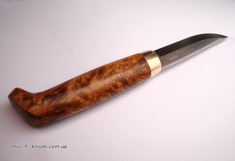

Re: Финочка
04 Октября 2011, 21:22:53 »
2 elisescha
благодарю за уделённое внимание к моей работе. Только для анализа следовало бы выбрать другую фотографию, у этой ракурс съёмки не поймёшь какой, более точно отражают формы ножа вот эти фото:
Финочка
Финочка
То не затёрто, то пр определённом угле падения света надписи почти не видно
elisescha

Re: Финочка
04 Октября 2011, 21:41:02 »
Цитата: smix от 04 Октября 2011, 21:22:53
2 elisescha
Извиняюсь за настырность, но совсем немного есть. Дело в том, что если ориентироваться на образующие (продолжение РК и обуха), то действительно, всё нормльно. Однако у финок с грибком есть одна особенность - зрительно они центруются по линии сводов. А, так как клинок у Вас немного придроплен, то линия обуха не параллельна линии сводов. Отсюда и зрительная сбивка симметрии.
Финочка
С уважением
Алексей

Re: Финочка
04 Октября 2011, 22:23:43 »
Цитата: elisescha от 04 Октября 2011, 21:41:02
то линия обуха не параллельна линии обуха
Этого не может быть. Любая прямая параллельна сама себе.
Это только в том случае, если эта линия совпадает в центральной осевой линией, что зачастую бывает редко.
Re: Финочка
04 Октября 2011, 22:26:38 »
Украл...

Re: Финочка
04 Октября 2011, 22:43:13 »
Я про эти линии никогда не задумывался, делал чтобы было красиво и удобно

Re: Финочка
05 Октября 2011, 09:08:00 »
Вот это совершенно правильно! Это же не копия, а видение Мастера! Ему
так
нравится. И хорошо, что кому-то нравится иначе. Есть, что обсуждать.
