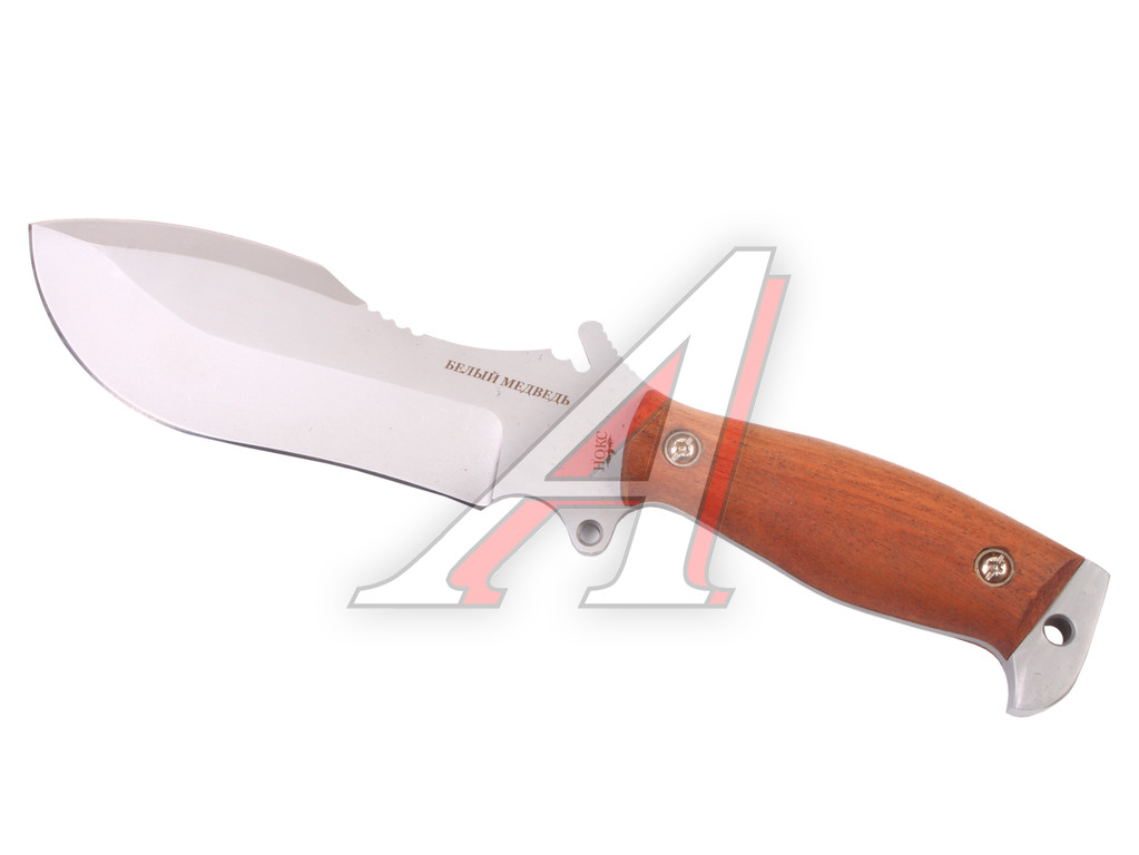

о, кстати- если интересно - нарыл тут в сети ножик с пхожей формой клина- "Белый Медведь" обзывактся- к боевым само собой отношения не имеет- чисто рабочий. Меня просто зацепила такая форма клинка- сам делал пару раз нечто похожее. А еще - конечно тыльник бы опустить чуть-чуть- и побольше сделать +3-5мм по ширине- помассивней- ИМХО
